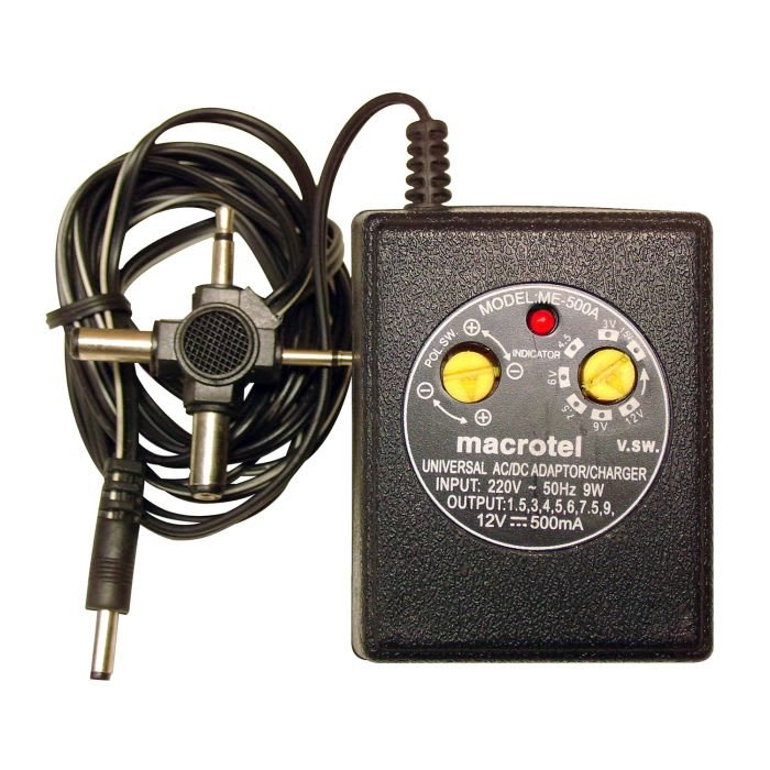

Uma duvida que tenho sobre fontes e adaptadores de alimentação. Eu tenho varias fontes aleatórias de marcas diferentes, entretanto 2 delas na descrição aparece como 9V 300mA, porém no multimetro uma da 11V e outra 16V, seria isso normal para alguns casos? seria essa voltagem maior para compensar alguma queda de tensao do aparelho original que ela foi feita?

Podemos diz que a tensão que mediu foi em vazio e quando começar a aplicar cargas, ela irá fica com o valor nominal de 9V, no momento que estiver a debitar 300mA.
Isso era muito comum nas fontes onde é apenas um transformador. Como não eram reguladas, podiam chegar facilmente aos 18V quando o seletor estava nos 12V:
- tranformador universal2.jpg (85.04 KiB) Visto 3526 vezes
