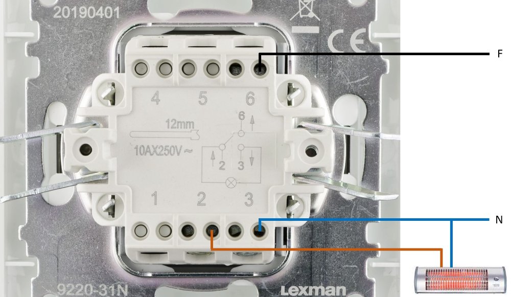

A minha questão é a seguinte, comprei um interruptor com indicador luminoso para trocar o antigo que serve para ligar o aquecedor da casa de banho, mas não sei como fazer a ligação. Tenho 3 fios, um preto, um castanho e um azul, e o interruptor que comprei tem este esquema na parte de trás:
No manual de instruções não mencionam o fio neutro, portanto fiquei sem saber como fazer a ligação.
Ligando o fio castanho no 2 e o preto no 6 o aquecedor funciona como seria suposto, mas a luz não liga. Ligando o fio castanho no 2, o preto no 3 e o azul no 6, a luz funciona como seria suposto, mas o aquecedor não liga.
Se alguém me conseguir explicar onde devo ligar cada um dos 3 fios para isto ficar a funcionar, agradecia.

boas. esse interruptor luminoso serve para estar sempre aceso indicando o local onde está de noite ou serve para indicar que o aquecedor esta ligado? são duas coisas diferentes e interruptores diferentes.cump

Serve para indicar que o aquecedor está ligado. Com o interruptor antigo, a luz acendia quando ligava o aquecedor, o meu objetivo era que este fizesse o mesmo.

boas. não me parece que esse interruptor seja o adequado, nesse caso tem de levar neutro e esse nao sinalizado o neutro. o preto é a entrada de corrente o castanho vai ao aquecedor. a lampada liga entre o castanho e o neutro, mas isso já vem montado no interruptor. parece-me que esse interruptor é antes um escada luminoso, e o que se pretende é um interruptor com sinalização, o que é diferente cump

Caro "jpccastro",
Se tem a certeza que sinalizador do interruptor suporta 230 Volt, tente a montagem sugerida no esquema abaixo:
