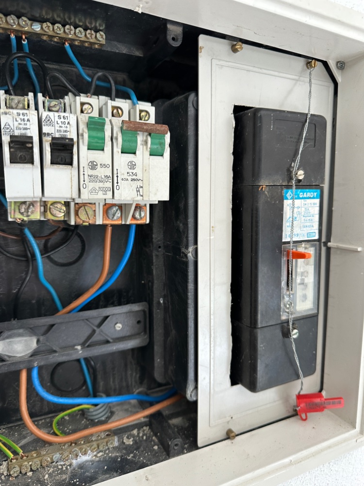

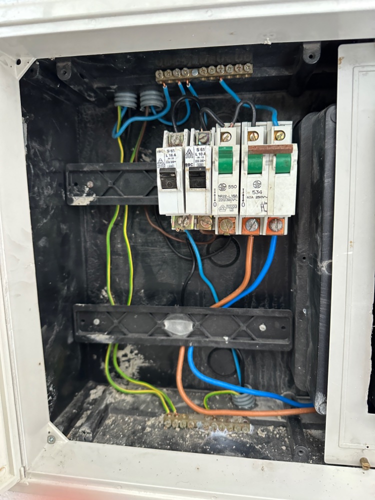

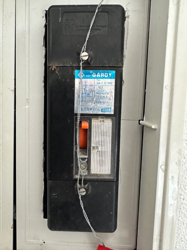

Boas, pergunta de um leigo, numa casa que tenho numa aldeia a 270 kms de Lisboa tenho um quadro elétrico muito antigo que têm instalado um diferencial (? - não sei o nome técnico desta peça) da GARDY que está selado pela EREDES (ver foto) , quero remodelar o quadro mas tenho uma dúvida, este "diferencial" supostamente sendo de 15A máximo, caso eu peça aumento de potência para 6,9 é a EREDES que muda isto? e vai mudar por um igual ou por um mais recente? A dúvida é se tenho de mudar o quadro para que consigam colocar o novo ou se este quadro serve mesmo que seja outro modelo?
Obrigado!

boas. o mais provavel é que não coloquem mais nenhum, caso instalem o contador inteligente. em qualquer dos casos esse quadro dá, recomendo que o renove com as proteções necessarias. cump

Ele já têm o contador inteligente no exterior da casa, mas este sendo de 15A não vai limitar a potência caso peça 6,9? OU simplesmente eliminam este? Obrigado.

Em principio não retiram.
A instalação não cumpre as normas em vigor.

Em principio deviam retirar o DCP, mas como a instalação não tem proteção diferencial, não sei como a E-REDES procede.
