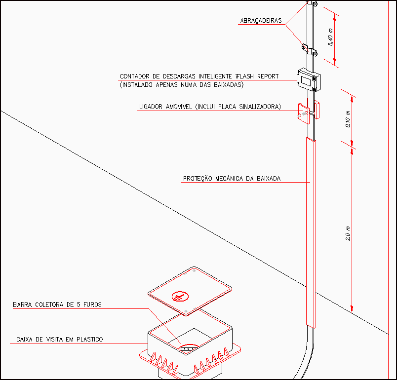

Boas pessoal!
estou a fazer um trabalho sobre para raios para uma formação que ando a tirar .
e tenho aqui duas perguntas que estou em duvida:
a que altura devo instalar o ligador amovível
e a partir de que altura o cabo de descida precisa de proteção (tubo)

Pode ser algo deste género.
Captura de ecrã 2024-02-19 103603.png (37.32 KiB) Visto 569 vezes

Ou seja , o ligador amovível pode ficar a 2.10m ?
