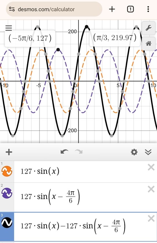

Para que entenda melhor o funcionamento, vou anexar uns gráficos:
Fig 1 - gráfico fase_1, fase_2 e a diferenca_entre_fases.
(no gráfico eu coloquei o valor 127, para assim bastar olhar para o ponto mais elevado das sinusoides para confirmar-mos o valor correspondente.
Se fosse medir com um osciloscópio, o valor seria 127 * √ 2).
Assim poderemos ver que esta diferença entre fases, faz aparecer uma onda sinusoidal em que a fase se situa entre as duas, e que a amplitude é a que já tinha sido dita anteriormente (aqui no gráfico aparece 219.97, que é aproximadamente 220V).
Com isto, dá para entender, que se colocar o medidor a ter como referência esta diferença entre fases, ele não vai conseguir medir direito os consumos nem de uma fase, nem da outra.
Só mede bem, se apenas tiver consumos entre as fases (220 V).

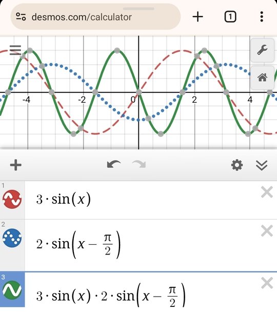

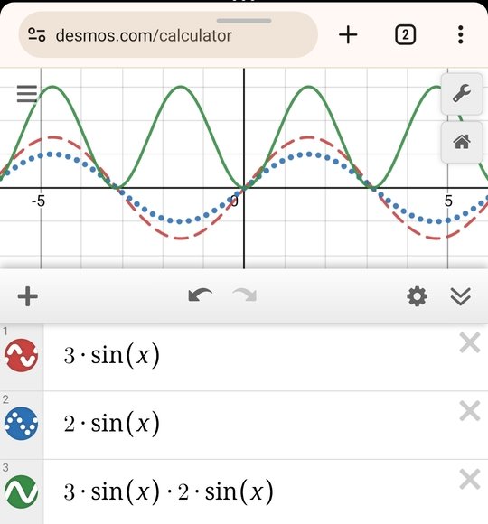

Seguem mais 2 gráficos em que a terceira sinusoide é a da potência.
potencia_com_tensao_corrente_em fases.jpg (46.74 KiB) Visto 597 vezes
Fig 2 - Tensão e currente em fase
Fig 3 - Tensão e corrente desfasados de 90º
Para a tensão, multipliquei por 3, e para a corrente por 2.
Estes valores são apenas para que as sinusoides fiquem de tamanhos próximos e não coincidentes, para que possamos ver as 3 no mesmo gráfico e com a mesma escala.
No gráfico da fig 2, podemos ver que quando a tensão e a corrente estão em fase, a potência (linha a cheio de cor verde) é sempre positiva, o que significa, que estamos sempre a consumir.
No gráfico da fig 3, temos a tensão e e corrente desfasados de 90º (π/2), o que resulta, em metade do tempo positivo, e a outra metade negativo.
Isto significa, que em metade do tempo estamos a consumir, e na outra metade, estamos a devolver, o que no final dá a média de 0.
Com isto quero demonstrar que só poderemos ter as medias corretas, se a tensão estiver em fase com o que queremos medir, pois caso contrário, poderá só medir uma parte do consumo, sendo que no limite até pode chegar a medir 0.
