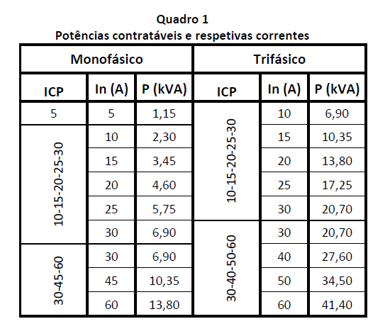

- Mensagens: 1248
- Enviou: 4 vezes
Re: Alteração de contrato de trifasico para monofásico
Boas.
Acho muito estranho ter uma PMA 3,45 kVA trifásico uma vez que os escalões para o trifásico são a partir de 6,9 kVA.
Provavelmente o que tem é uma PMA de 6,9 kVA ou superior e uma potencia contratada de 3,45 kVA, verifique o cadastro da sua instalação no site da DGEG ou ligue para a E-Redes para saber qual é a PMA.
Se se verificar o que acabei de referir tem a "sua vida" mais facilitada.
- image_2023_11_15T09_10_34_957Z.png (48.03 KiB) Visto 3597 vezes
- Mensagens: 694
- Localização: Setúbal
- Agradecimento recebido: 50 vezes
Há uns anos atrás tive uma situação de contrato na zona de Lisboa que a potência contratada era 3,45KVA em trifásico só que a instalação não tinha DCP, quando instalaram um novo contador embora a PMA era 3,45 KVA, limitaram a potência a 6,9KVA em trifásico, conclusão tivemos de certificar a instalação para a potência necessária ao funcionamento. Poderá eventualmente ser o caso.
