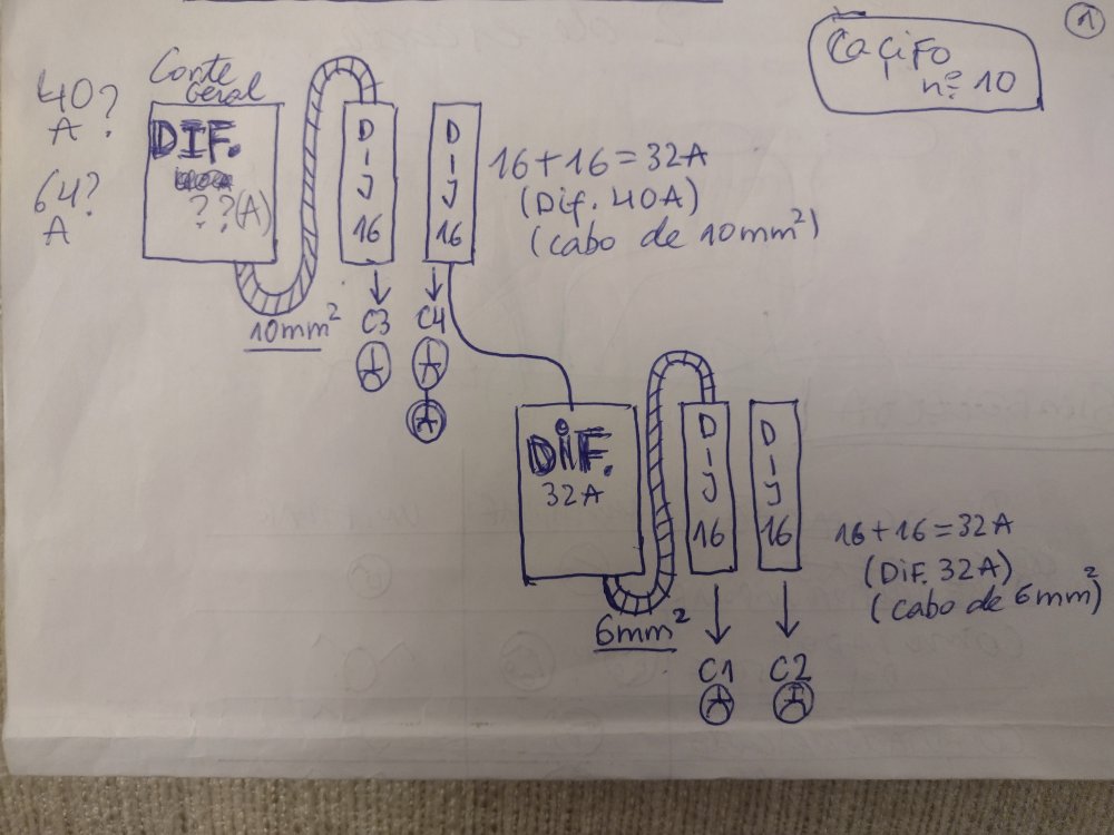

Boas a todos.
Tenho uma instalação com 4 circuitos.
Um circuito C1, C2, C3 e C4.
Tudo tomadas:
Diferencial=?????? para:
Disjuntor C3 -> tomada de 16A
Disjuntor C4 -> tomada de 16A
Diferencial de 32A para:
Disjuntor C1 -> tomada de 16A
Disjuntor C2 -> tomada de 16A
Questão/ dúvida:
Qual o diferencial principal (a montante ) do corte geral a utilizar ? Quantos amperes?
Nota: Fotografia em anexo.

Diferenciais em cascata, devem ter seletividade amperimétrica e cronométrica.
Tem mesmo que ser um diferencial depender do outro?
