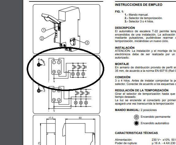

Bom dia amigos, vinha pedir-vos ajuda com uma questão com que me deparei...
O automático de escada pré-histórico do meu prédio deu o berro, como poderão ver em baixo:
https://files.fm/u/a9yse39h7
A questão é que ele só tinha 3 fios ligados, e no novo automático de escada que comprei, as ligações são todas com 4 fios.
https://orbis.es/wp-content/uploads/ins ... ns_T22.pdf
Existe alguma forma de dar a volta a isto?

Este é o esquema a 3 fios
