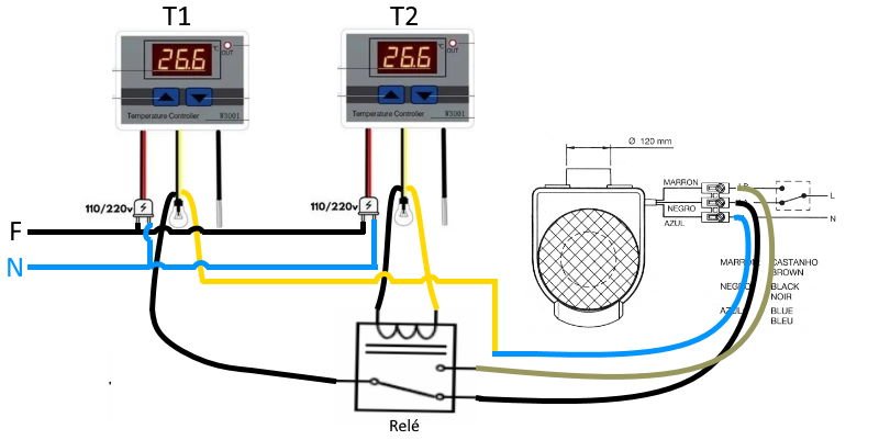

Re: Exaustor Controlado por Sensor de Temperatura com Ativação Gradual
O exaustor que indicou, tem os manuais no endereço https://ventisol.com.br/produto/ventila ... -ventisol/
Pelo que vi, esse só tem 1 velocidade, por isso, só poderia conseguir utilizando um variador (e mesmo assim não sei se suporta).
Encontrei aqui no fórum outro tópico que acerca de um exaustor de 2 velocidades ( viewtopic.php?p=134341#p134341 ).
Usei uma imagem do manual desse tópico, para elaborar um possível esquema utilizando 2 sensores de temperatura.
O sensor T1, é o que vai ligar ou desligar o exaustor.
O sensor T2 é o que vai definir a velocidade.
Se as ligações do exaustor que adquirir forem diferentes, terá de ajustar.
- exaustor_2_velecidades.jpg (44.95 KiB) Visto 5587 vezes

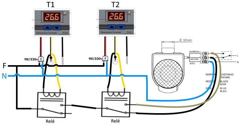

- Electricista de 2ª
- Mensagens: 335
- Localização: __
- Enviou: 15 vezes
Se o sensor de temperatura suportar a correte exigida pelo exaustor, então não necessita do relé mais à esquerda, e pode usar diretamente a saída do sensor para ligar ao relé que está à direita.
- exaustor_2_velecidades_1_rele.jpg (42.56 KiB) Visto 5587 vezes
