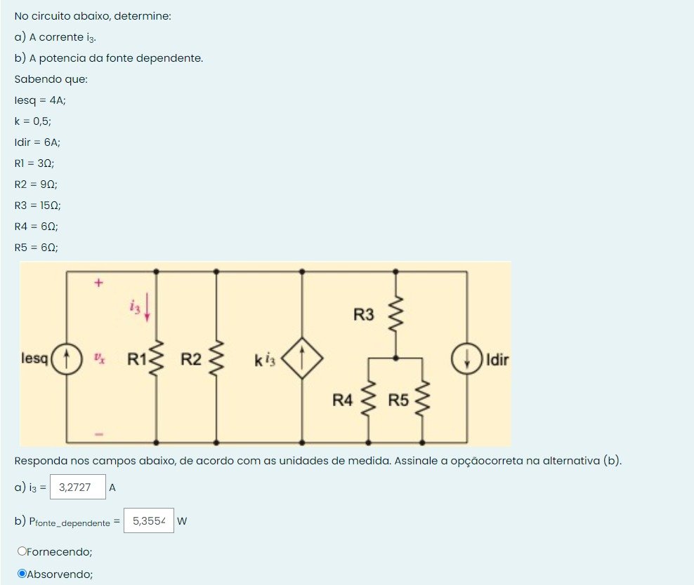

Bom dia!
Estou com um exercício sobre fontes dependentes e fontes de corrente e não estou conseguindo fazer muito progresso nele, o problema é que eu não sei como eu poderia ir fazendo as analises nodais ate chegar ao valor de i3, ou se preciso passar tudo para fontes de tensão antes de prosseguir com a analise.
Essas respostas da imagem são as minhas respostas anteriores que eu acabei errando.
