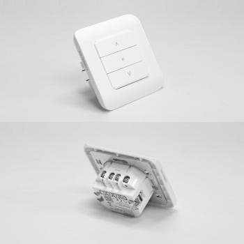

Pesquisei e não encontrei nada acerca do meu problema é gostaria da vossa ajuda. Tenho dois estores em série na sala. Instalei o interruptor 1 e ficou funcional.
Interruptor 1
Interruptor 1
Interruptor 1

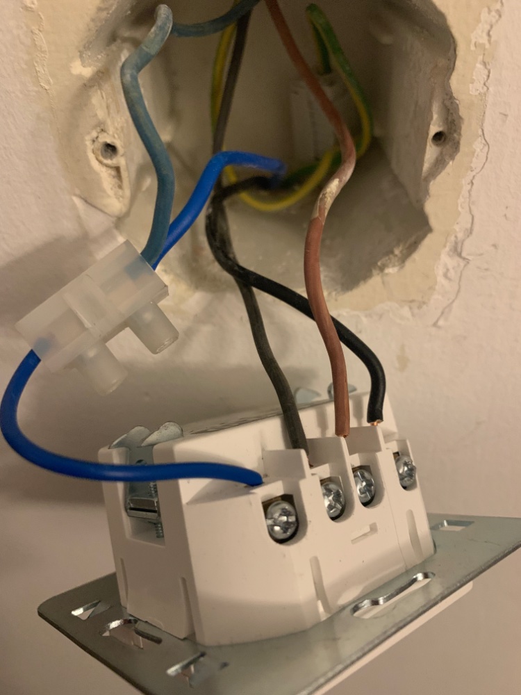

Seguindo o mesmo raciocínio e inclusive o esquema do interruptor, o interruptor 2 não funciona
Exemplo interruptor 2

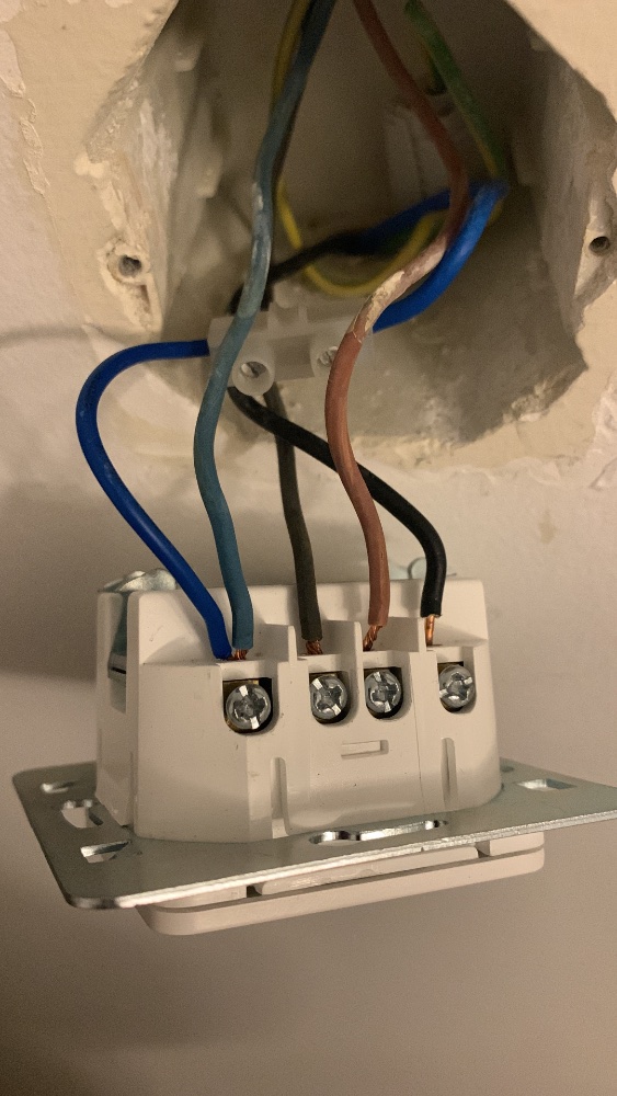

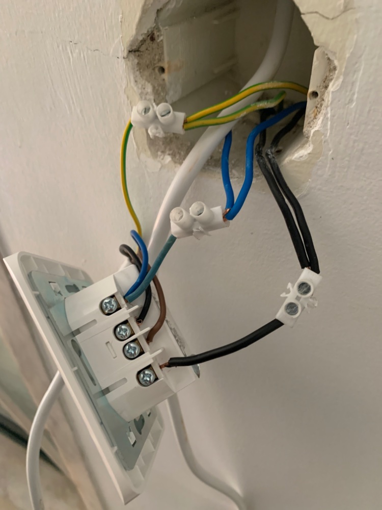

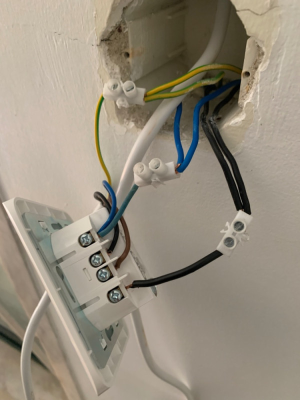

Outro Exemplo do interruptor 2

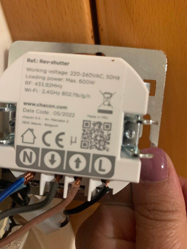

Pelo que percebi a grande diferença é que no interruptor só tenho um fio fase e um fio neutro. Quando coloco um interruptor de estores normal o mecanismo funciona normalmente neste tipo de interruptor Wi-Fi não funciona. O interruptor em questão é da DiO
Interruptor
Interruptor
Interruptor
Interruptor

Provavelmente será o módulo com problemas de ligação Wi-Fi. Ele está bem ligado, senão não funcionada em modo manual.

Também já experimentei trocar com o que tenho a funcionar na cozinha e nada continua igual…
A única diferença que vejo é que quer na cozinha ou no primeiro estore da sala tenho dois fios neutro e dois fase que não tenho nesse estore. De resto não vejo mais diferença nenhuma :cry:
