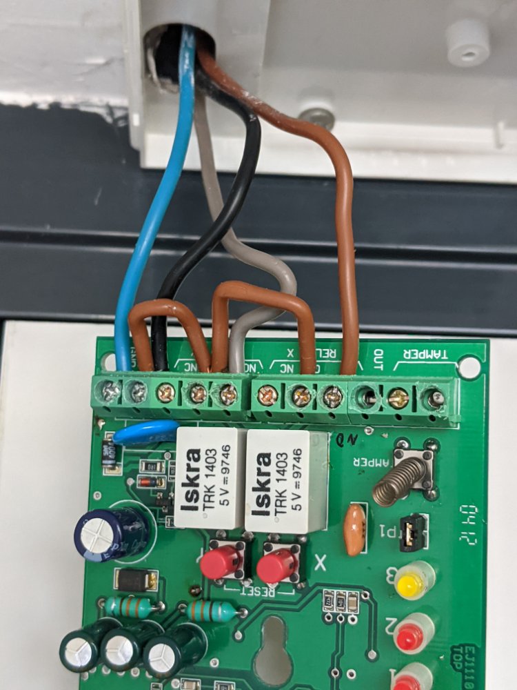

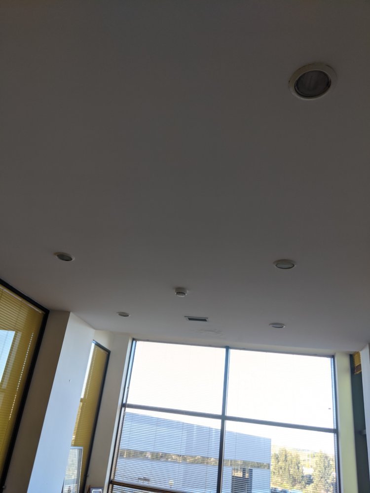

Tenho um circuito de duas séries de lampadas no teto do escritorio, controladas por um aparelho de radiofrequencia que pode acender com um comando qualquer dos circuitos isoladamente. Esse aparelho queimou e ficámos sem luz no escritório, e não arranjo nenhum igual nem percebo se posso ligar directamente e acender essas luzes no quadro até resolver definitivamente com outro aparelho parecido ou que faça funções similares.

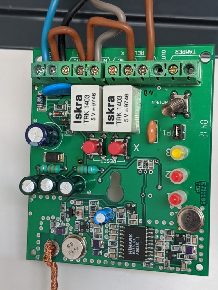

Pensei que o aparelho, como podem ver nas fotos, teria uma entrada de corrente e depois teria duas saídas para os circuitos das lampadas e o outro fio fosse terra. No entanto quando fui ver a corrente, tinha corrente em todos os fios. Como podem ver nas fotos tenho dois fios ligados NO ( Castanho e Cinza ), um +U ( preto ) e um GND ( Azul )
ALguém me pode explicar como isto funciona e como resolver ?

Colocar um comutador de lustre em que o L ou o comum é o preto e as saídas são o castanho e cinza. Isolar o azul.
