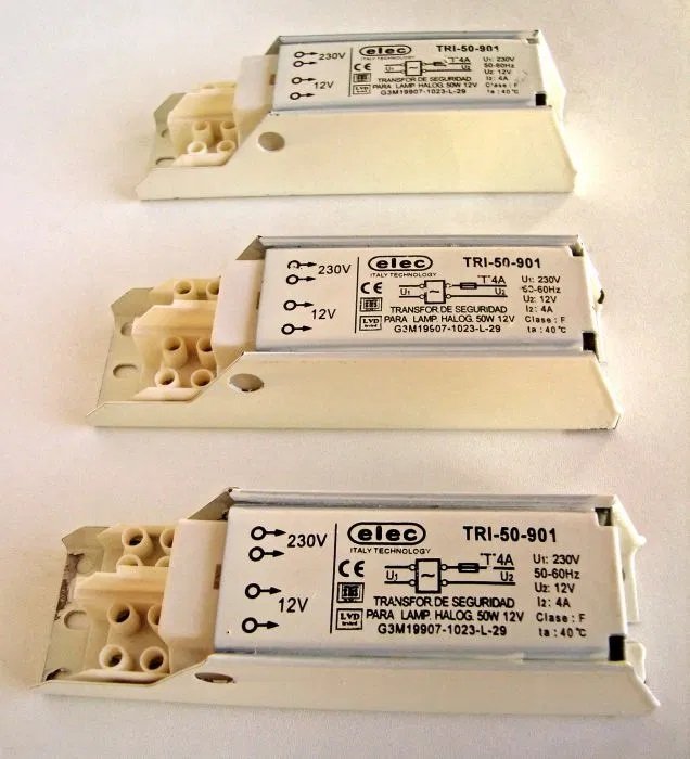

Boa noite
para ter lâmpadas de 12 V terá de ter sempre um transformador, mas se utilizar um transformador ferromagnético não tem problema trabalha lindamente com essas lâmpadas 12v a led fica em anexo o tipo de transformador
- transformador.jpg (70.58 KiB) Visto 1016 vezes

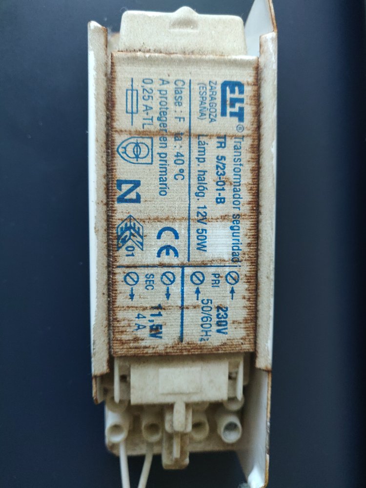

Re: Alternativas@Lâmpadas Halogéneo GU4
Boa noite,
Desde já agradeço a sua resposta.
Só para certificar que entendi bem e que não vou fazer asneira, então um transformador de lâmpada de halogéneo funciona sem nenhum problema com uma lâmpada led de 12v? O transformador que tenho é este que segue em anexo (creio que é muito semelhante ao que apresentou).

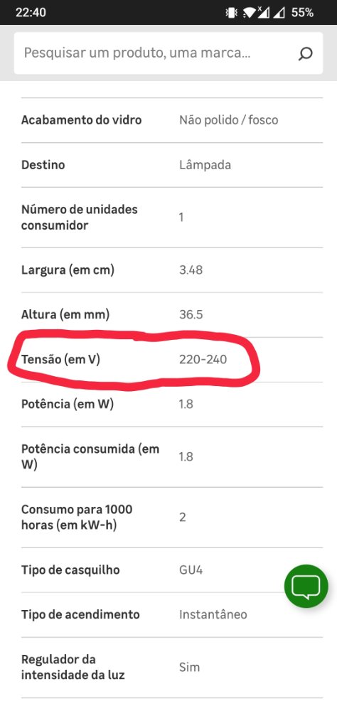

A minha outra questão principal era saber se há alguma lâmpada LED GU4 ou semelhante que funcione sem transformador? Pergunto isto porque ao verificar no site da Leroy Merlin verifiquei estes 2 tipos de lâmpadas:
- https://www.leroymerlin.pt/produtos/mar ... ml?src=clk esta é uma lâmpada de 12V, que como mencionou, requer a utilização de transformador;
- https://www.leroymerlin.pt/produtos/mar ... ml?src=clk esta aqui já diz que suporta tensão de 220-240V... significa que não precisa de transformador?
Duarte11 Escreveu: 11 nov 2022, 19:43 Boa noite,
depende do transformador mas esse que tem em anexo e valido
Boa noite,
Ao clicar nas características da lâmpada aparece Tensão: 220-240v.
Está nas características (é necessário clicar para expandir).admin Escreveu: 13 nov 2022, 15:22depende do transformador mas esse que tem em anexo e validoDuarte11 Escreveu: 11 nov 2022, 19:43 Boa noite,
Só para certificar que entendi bem e que não vou fazer asneira, então um transformador de lâmpada de halogéneo funciona sem nenhum problema com uma lâmpada led de 12v? O transformador que tenho é este que segue em anexo (creio que é muito semelhante ao que apresentou).peço desculpa em lado nenhum vejo essa referência a 220vDuarte11 Escreveu: 11 nov 2022, 19:43
Será um erro?
sim erra isso eu não esta a ver as caraterísticas sendo dessa forma pode colocar sem transformador
