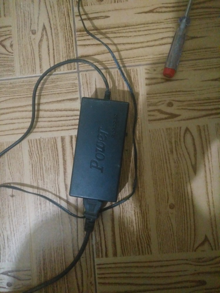

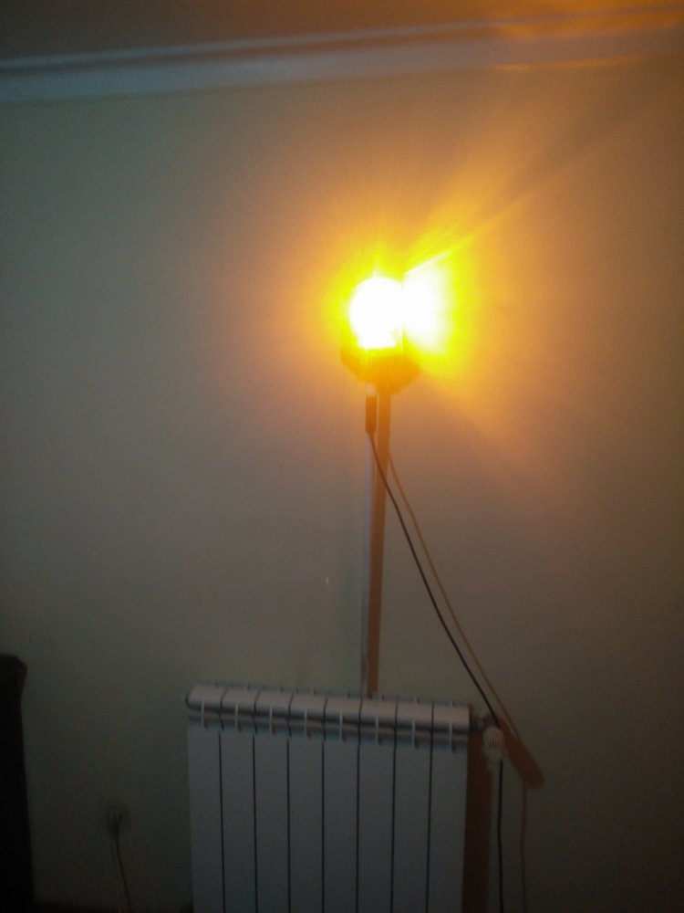

Depois de pagar uma coima de 30 euros por não ter pirilampo na retroescavadora verifiquei que tenho um pirilampo rotativo em casa.
Como não sou eletricista para não estragar a instalação da máquina resolvi com um transformador ligar a 230v.
O pirilampo já tinha uma ficha macho de 3 pinos, peguei numa fêmea de 3 pinos, liguei 2 fios nela a uma das pontas e na outra ponta liguei ao transformador através de uma barra de junção.

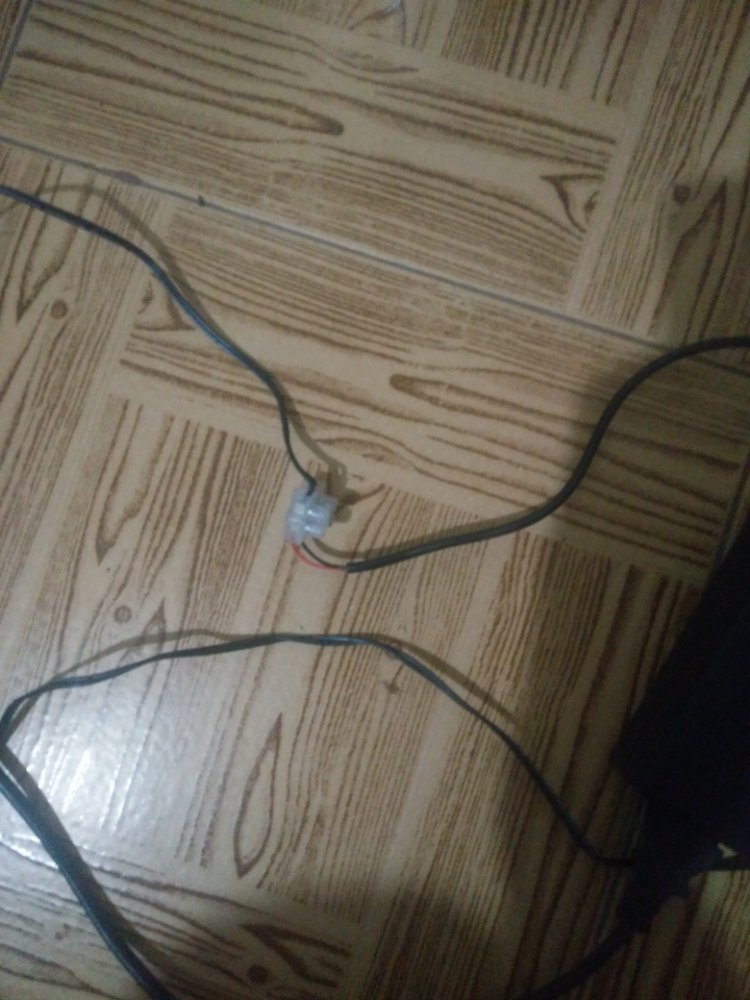

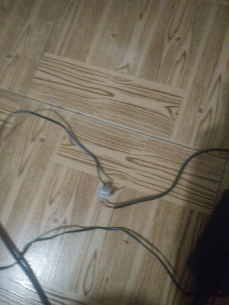

O pirilampo funciona perfeitamente mas derreteu a barra de junção.
Troquei a barra de junção por uma de parafusos e voltou a funcionar, mas senti algum valor ali.
O meu medo é ligar na máquina e queimar tudo.
Peguei no multímetro e para despistar algum curto luz as pinças no pólo positivo e negativo e ela vipava, pensei logo que era um curto no pirilampo rotativo mas depois pensei se é rotativo deve ter motor se tem motor é normal ter continuidade entre os pólos mais e menos.
( Desculpem se estiver a dizer uma barbaridade)

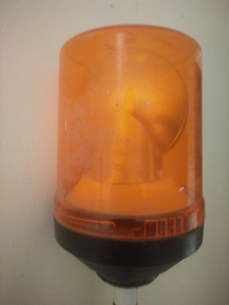

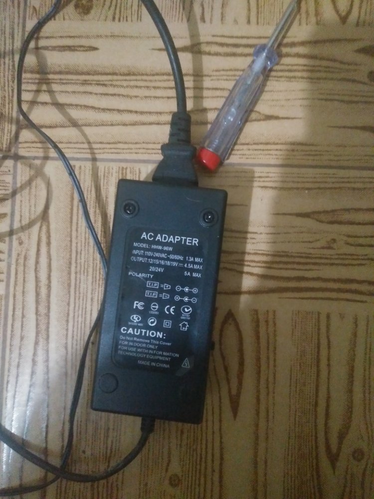

Dados técnicos:
Pirilampo rotativo Lucas
Lâmpada:H1 bulb
12v 55w
24 v 70w
Transformador para o poder ligar a 230v
Marca PowerPoint
Funciona de 12 a 24 v
12 a 19 v funciona no máximo com 4.5A
20 a 24 com 5 A
Alguma coisa estou a fazer de errado?
Posso testar com um porta fusível auto?
Caso possa com quantos amperes meto o fusível?
Ajudem por favor.

Desconhecendo em particular quer o modelo do pirilampo quer o transformador, tenho algumas perguntas para tentar perceber a situação:
- qual a tensão da escavadora (12 ou 24)?
- qual a tensão da lâmpada que está no pirilampo (12 ou 24)?
- o pirilampo não tem internamente um botão ou um parafuso para definir se vai trabalhar a 12 ou a 24 (tenho algumas dúvidas que o pirilampo consiga adaptar-se à tensão, e por isso pergunto se não como indicar a tensão)?
- quanto ao transformador, tem algum comutador para indicar a tensão de saída?
- a saída do transformador é corrente contínua?
Algumas considerações para efetuar o teste antes de ligar na escavadora:
- se a tensão da escavadora for 12V, tudo deverá ser de 12 V (a lâmpada, a opção no pirilampo (se tiver opção), a saída do transformador;
- a corrente = potência / tensão, o que neste caso, só para a lâmpada de 12 V é 55 / 12 = 4,58 A, a isto há que somar a corrente do motor (que não sei quanto é, e a lâmpada no início ao ligar tem um pico de corrente ou seja uma corrente superior por um período de tempo muito curto (talvez menos de 1 segundo, mas que se colocar um fusível sem dar tolerância, pode ser tempo suficiente para o queimar.
- com o multímetro é normal ter continuidade (dar o bip), pois tem o motor e a lâmpada a fechar o circuito;
O melhor transformador a utilizar, é um carregador de baterias (ser tiver).

A tensão da escavadora é 12 V.
O Pirilampo esteve montado num trator pequeno foi montado na oficina portanto tem de estar adaptado para 12 V.
O transformador é da marca power hhw-96w tem um botao que desliza para baixo e aumenta os níveis de potência acendendo o respectivo led e para cima diminui.

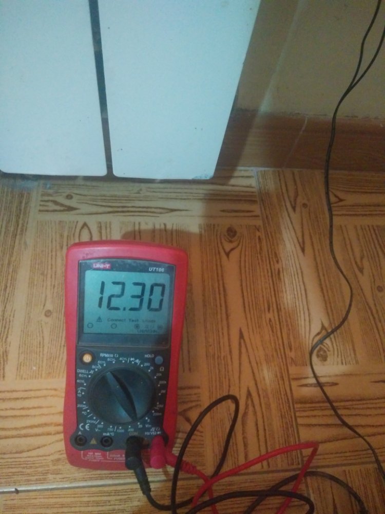

Com o Pirilampo ligado medi a voltagem no cabo do Pirilampo e dá 12.3 V.
As potências que referi do Pirilampo estão inscritos no próprio Pirilampo.

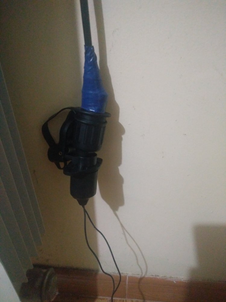

Saem dois fios do Pirilampo (azul e castanho)
Esses dois fios estão montados numa ficha de 3 pinos.
Castanho no positivo da ficha e azul no negativo.
Isto aqui foi feito há anos em oficina não mexi.
Peguei no transformador das fotos um bocado de fio e uma tomada fêmea de 3 pinos.
Liguei os dois fios na tomada fêmea de um lado e do outro liguei ao transformador com a emenda de parafusos que vêem na imagem.
Emenda essa que usei para medir a tensão que referi.
O Pirilampo funciona bem quando ligado mas derreteu uma emenda esta é a segunda.
Será que tem a ver com a polaridade errada?
Posso deixar umas duas horas ligadas para ver o que acontece?

É muito estranho estar assim a derreter as ligações..
A corrente é elevada, mas não me parece que exceda os 10 A.
Se logar com a polaridade invertida, provavelmente o que vai acontecer é om motor rodar ao contrário (mas pode ter outro comportamento, dependendo do tipo de motor).
Talvez seja melhor ir a um eletricista para averiguar se não há aí nenhum curto circuito no motor ou nos fios..
Colocar um fusível pode ser inconclusivo pois é provável que o transformador esteja a limitar a corrente.
Pode é fazer um teste usando mesmo uma bateria (que pode retirar temporariamente da escavadora), que nesse caso, ser houver um curto circuito, vai derreter mesmo o fusível (pode colocar 15 ou 20 A)

Também me pareceu que o azul seria o positivo.
Mas como em corrente alternada o azul é negativo pensei que seguiam o mesmo padrão.
Depois trocar o azul para positivo e o castanho para negativo o pirilampo trabalha na mesma direção.
Amanhã vou tirar uma bateria de 45 A de um Punto que só saí para ir a caça e a pesca e ver o que dá.
Com um fusível de 20 A quanto tempo mais o menos o pirilampo deve ficar ligado para o fusível fundir?
Será que a emenda é feita com 2 elementos duma barra de junção como poderiam ver nas fotos e tem os buracos largos e os fios são finos e pode ser um problema de mau contacto?
Se eu ligar um fio direto ao outro e isolar com fita isoladora não será melhor?

Re: Pirilampo rotativo
Hoje de novo de volta do Pirilampo, Revi as ligações todas, pus o Pirilampo ligado com o transformador a corrente de casa durante hora e meia e não aconteceu nada.
Medi a voltagem e no outro dia conforme as fotos em cima, média 12.30 hoje no final de hora e meia passou a medir 12.24v.
Deduzo que o aquecimento se deveu a eu improvisar uma fêmea de 3 pinos ligados a dois fios que cortei de um carregador da marca amigo cujo as fotos deixo em anexo, os fios deviam ser muito fraquinhos.
Como precisei do carro para ir a lenha não lhe retirei a bateria para fazer os testes mas assim que puder já faço é ponho aqui os resultados.
