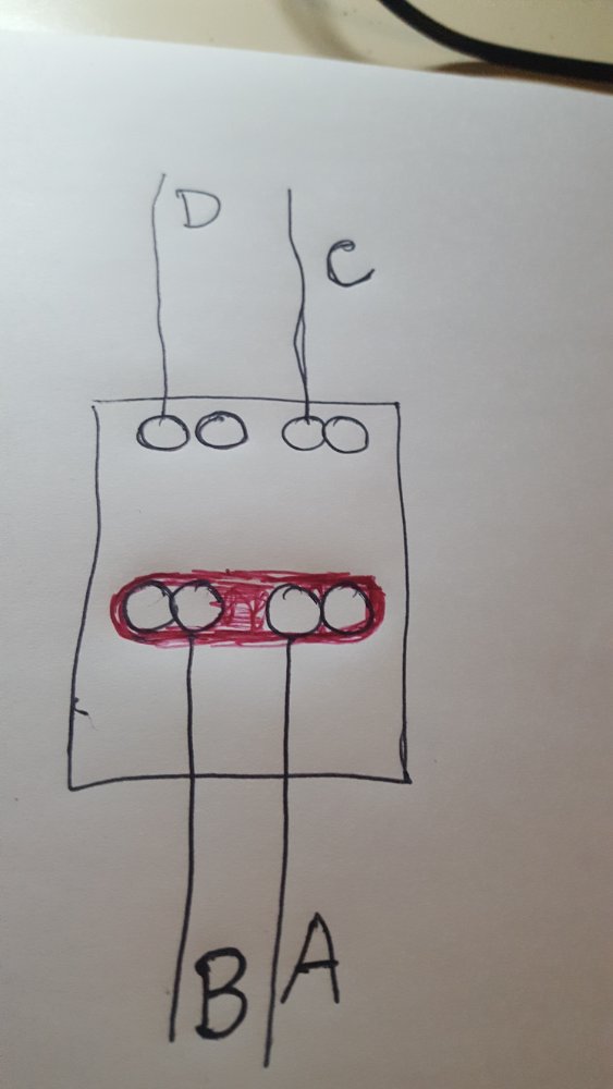

Ando a tentar à imenso tempo mas não consigo colocar as luzes da minha escada a funcionar.
Se me puderem ajudar, agradeço muito.
No início das escadas tenho um comutador de escadas simples.
No meio das escadas tenho um inversor (acho que é aqui que me estou a enganar).
No final das escadas tenho outro comutador de escadas simples.
O que pretendo é que qualquer um consiga ligar e desligar as luzes.

Tenho que assumir aminha ignorância, não consegui avançar com esses esquemas. Daí ter colocado as imagens, parece que agora carregaram.

SUCESSO PARCIAL
Mensagem por mhipolito »
Olá
Consegui avançar, mas ainda não funciona a 100%.
Corrigi uma ligação errada no comutador final (obrigado Pedro Caetano).
No inversor coloquei assim:
O que acontece é com o inversor numa posição, não consigo acender a luz em lado nenhum (início, meio e fim).
Com o inversor na outra posição, consigo acender e apagar a luz no primeiro e no último comutador de escadas.
Logo, ainda tenho um problema, e parece-me que será no inversor.
Alguma sugestão?

boas. o inversor esta mal ligado. o fio A liga num furo vermelho, o B liga no outro furo vermelho, afastado desse, o C liga num dos furos que estão em baixo , e o D no outro furo mais afastado. cump

boas . experimente a ligar assim. cump

O primeiro comutador também está mal ligado, o fio castanho deve ligar no ponto vermelho, trocar posição do fio preto com o castanho.

Muito obrigado aos dois pela ajuda.
Ficou tudo a funcionar a 100%.
