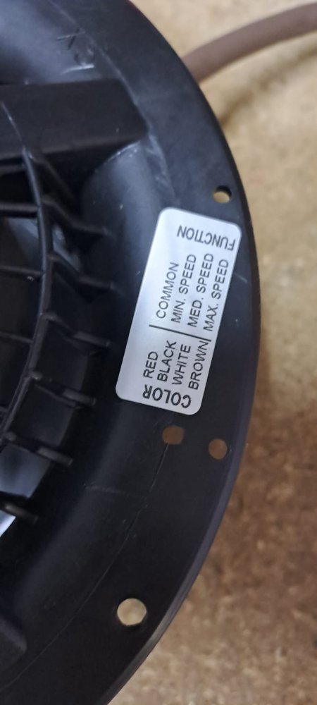

Alguem pode ajudar em relacao à ligação deste motor ?
É só ligar o neutro no comum e a fase, liga na velocidade que se pretende?

Sim.
