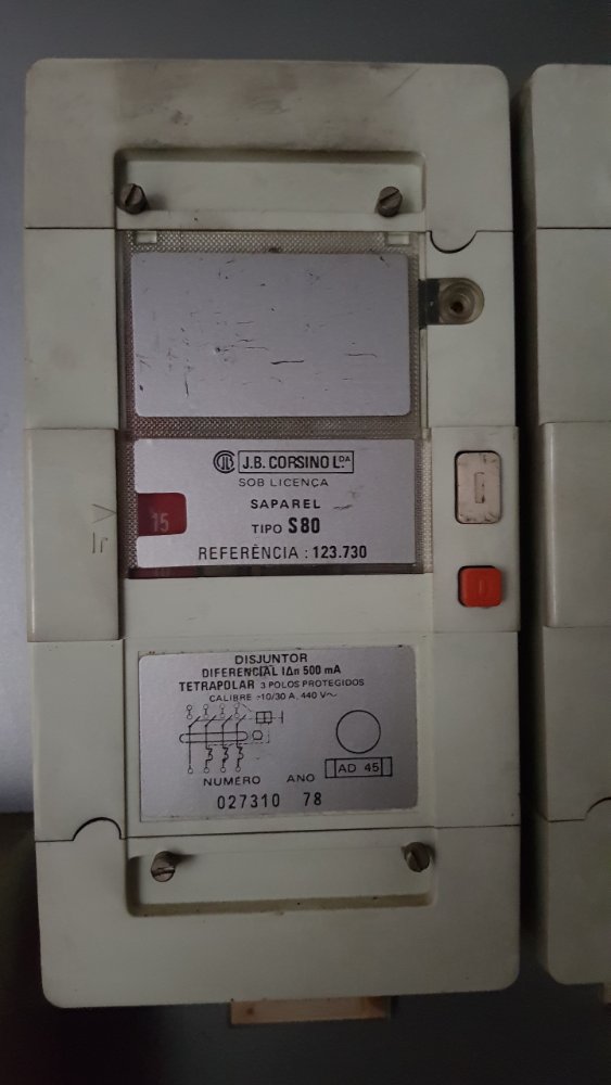

Caros membros,
Alguém me consegue descrever o que faz este componente, e com que o devo substituir num novo quadro elétrico.
A mim parece-me ser disjuntor trifásico com corte de neutro com uma corrente nominal de corte de 15A.
Parece-me que também inclui disjuntor diferencial de 500mA.
As minhas perguntar são:
1) Esses 15A são por fase, ou é a soma das 3 fases (e na realidade é de 5A por fase)?
2) Qual um exemplo de um componente atual que o substitua?
Disjuntor S8 Ref. 123.730

Esse não é da EDP?
Os 15A são por fasemicdes Escreveu: 08 jul 2022, 04:39 Caros membros,

Como o colega disse são 15A por fase.micdes Escreveu: 08 jul 2022, 04:39 Caros membros,
Esse disjuntor tinha a principal função de limitar a potência contratada (nesse caso eram os tais 15A), quando instalado pela EDP distribuição. Atualmente estão em desuso, pois esse controlo de potência é feito pelo contador.
Caso esteja a ser utilizado num equipamento pode substituir por um comum tetrapolar, segue um exemplo
- images.jpeg (6.54 KiB) Visto 5255 vezes

Sendo um equipamento que normalmente é da propriedade da EDP, deve solicitar mais informações sobre a sua ou não substituição.
Por outro lado, pelas fotos verifico que o mesmo não tem os selos, logo a responsabilidade da EDP talvez tenha terminado no momento que foram quebrados...
Não querendo saber mais do que sei, este disjuntor foi instalado por quem? É que alguém podia ter este disjuntor por aí, e instalou-o como se fosse um disjuntor diferencial normal (que é, que cumpre a sua função para que foi estipulado!)
