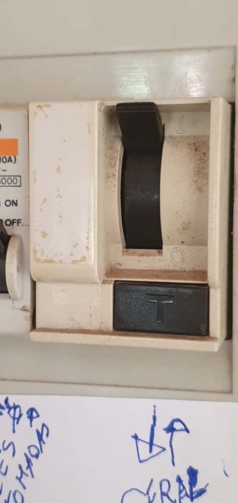

boas. o geral é quê? diferencial ? de quantos amperes, e qual a sensibilidade? cump

Boas Pedro veja a foto a ver se sabe o que é, não tem nenhuma informação, talvez o autocolante descolou

boas. penso que pode haver uma fuga no forno, a partir de um certo aquecimento entra em fuga, pois é um diferencial e pode ser de 30ma. cump

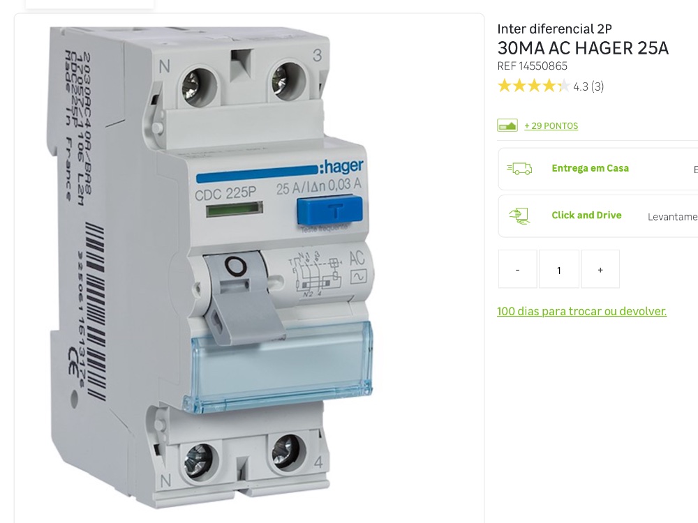

Caro Pedro imaginamos que o interruptor diferencial é de apenas 10A e não aguenta com o forno, posso substituir por um destes ou idêntico (ver foto)?
Mas em princípio deve ser fuga no forno

boas. não acredito que seja 10ma, ou é 30ma ou 300ma, isso é avaria no forno, em qualquer dos casos convem reparar. cump

Paio Escreveu: 02 jul 2022, 22:33 Caro Pedro imaginamos que o interruptor diferencial é de apenas 10A e não aguenta com o forno, posso substituir por um destes ou idêntico (ver foto)?
Atenção, que o interruptor não desliga em automático, se ultrapassar a intensidade estipulada no aparelho.

boas pode ter algum problema na instalação, chama mas é um tecnico. como disse o colega os int difenciais não desligam quando ultrapassa os valores. cump
