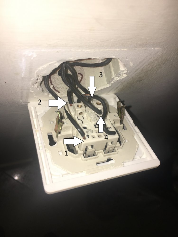

Boa tarde

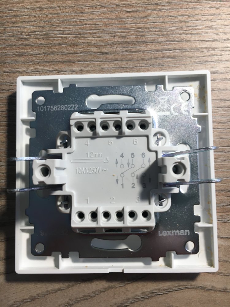

Atualmente tenho instalado no meu corredor um interruptor duplo que necessitava de substituir, pelo que foi ao Leroy Merlin e comprei um que julgava equivalente. Quando o desmontei da parede (figura com as setas) , verifiquei que os dois tinham configurações diferentes...
Sendo eu um perfeito ignorante em eletricidade, será que existe alguém que me possa ajudar a fazer as ligações corretas ? Um dos fios é proveniente de um outro interruptor que tenho no dito corredor (os dois podem ligar/desligar luzes).Sei também que pelo meio existe um shunt ( se é assim que se escreve, peço desculpa pela minha ignorância)...
Obrigado pela vossa atenção
Rogério

boas. julgo que seja assim as ligações: o fio n2 preto, liga no 5 e faz um shunt para o 2, o fio n1 liga no 4 ou 1 do novo comutador, o fio n3 liga no 3, e o fio n4 liga no6 do novo comutador. cump

Sr Pedro Caetano
Funcionou! Muito obrigado pela sua ajuda! Agradeço-lhe imenso!
