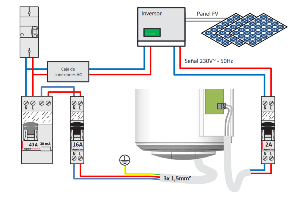

A imagem em anexo, a ligação do inversor à bomba de calor é como? Contacto seco ou com corrente? Tem um disjuntor de 2A pelo meio se não tiver tem problema?

Fosse esta ligação por contacto seco ou com corrente. Com contacto seco experimentei e nada (a não ser que tenha feito alguma coisa mal) com corrente tenho Maia receio de fazer. Sendo que na imagem menciona 230V 50hz
Aqui a ideia é no caso de ser corrente se aquele disjuntor de 2A faz alguma coisa ali.

O que eu entendo do esquema é o seguinte:
- O inversor (ou o shelly) manda tem uma porta que envia 220v a titulo de sinal. A titulo de sinal porque não servirá para alimentar uma carga, talvez um contactor.
- O acumulador tem uma entrada (que deverá ser um precisamente contactor, ou um equivalente electonico) que quanto tem os 220v activa a resistencia.
O disjuntor de 2A é para proteger esse contacto de forma a que não se tente usa-lo para alimentar uma carga. Na sua condição de sinal vai ter uma corrente relativamente baixa.
Experimente alimentar esses contactos do acumulador com 220v (através de um disjuntor de 2A ligado a uma tomada por ex, para efeitos de teste)
Se isso funcionar como o esquema sugere, depois pode colocar então o shelly nesse circuito, usando o contacto seco do mesmo para ligar/desligar os 220v de sinal.

Segundo tenho ideia, 2A seria = a mais ou menos 400w, ora a bomba de calor no limite penso que utilize 350w mais ou menos. Neste modo força a bomba de calor a estar a trabalhar.hangas Escreveu: 21 abr 2022, 20:45 O que eu entendo do esquema é o seguinte:

Desconhecendo se os seus conhecimentos lhe permitem resolver esta situação sem riscos pessoais ou para o equipamento, ou mesmo violar qualquer garantia em vigor, passo a comentar as suas questões:
- … a ligação do inversor à bomba de calor é como?
- Contacto seco ou com corrente?
- Tem um disjuntor de 2A pelo meio se não tiver tem problema?
- Se o diagrama que anexou corresponde à marca e modelo da sua bomba de calor deve seguir o que é proposto, isto é, deve simplesmente aplicar um sinal de 230 Volt e proteção omnipolar de 2 Ampere.
Parece-me também que não foi entendido o funcionamento desta opção pois, nos equipamentos da THERMOR, se tivermos “excesso” de produção solar é gerado o sinal de 230 Volt e a forma de armazenar esta energia é simplesmente converte-la em energia térmica da seguinte forma:
- O dito sinal de 230 Volt força o funcionamento da bomba de calor (e não a resistência, que é um elemento de apoio) e altera o “setting” de temperatura da água em acumulação para um valor fixo de 62° C (cerca de 10 graus acima do valor normal).
Atingido este valor ou indisponibilidade do “excesso” solar, o sistema volta ao funcionamento padrão.

Pois também não sei se tenho conhecimento suficiente.
Aqui "sinal" o que quer dizer? não é corrente? :/
A parte de forçar a bomba até aos 62º tinha entendido, também não queria a resistencia já que não tenho produção para isso.
Como disse já liguei através de contacto seco. Apenas me falta experimentar com corrente, desconhecendo o que "sinal" significa.
caso seja corrente só preciso de um disjuntor e ligar a uma tomada penso eu.

Quando a grandeza é Volt estamos a falar de tensões (= voltagens) e quando é Ampere estamos a referir-nos a correntes.
Se o seu inversor tem uma saída a 230 Volt (que indique produção "excessiva") pode ligar como indica o diagrama, com a proteção por disjuntor indicada, mas se não tem esse tipo de saída disponível no inversor terá de arranjar outra solução, como a de intercalar um relé, por exemplo.

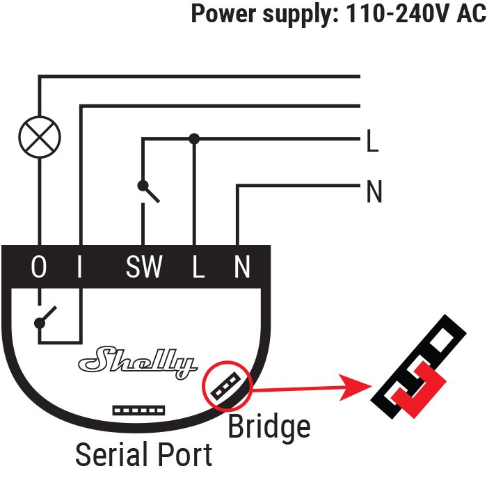

Portanto a ligação do shelly 1. Imagem em anexo. N e L ligado a uma tomada para corrente ao shelly. I e 0 ligado à bomba de calor. Neste caso I e 0 não tinham corrente nessa parte do circuito estava a funcionar como contacto seco. Neste caso teria de ter corrente no I e 0 e assim já funcionaria?asalopes Escreveu: 23 abr 2022, 16:21 Caro “flavio9”,

Quanto ao shelly EM é o que tenho a ler a produção do fotovoltaico e consumo total da casa no quadro, e neste caso o shelly 1 iria ligar quando o shelly EM tivesse uma determinada leitura e assim forçar a bomba a funcionar até aos 62º
Quanto ao disjuntor obrigado pela informação.
- shelly1_wiring_ac.jpg (50.5 KiB) Visto 2141 vezes

2) Ao utilizar o contacto seco do Shelly está a “entregar” 0 (zero) Volt à bomba de calor, quando deveria ser 230 Volt;
3) Ao utilizar o Shelly EM pode enviar comando diretamente à bomba de calor, desde que definidos os parâmetros e cenários adequados;
4) Os contactos do Shelly 1 suportam 16 Ampere e os do Shelly EM somente 2 Ampere, daí, por vezes, a sugestão para utilizar mais um relé. No caso em apreço não será necessário.
