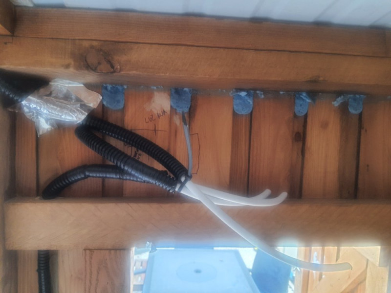

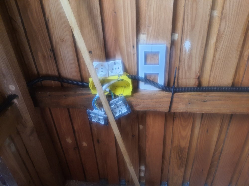

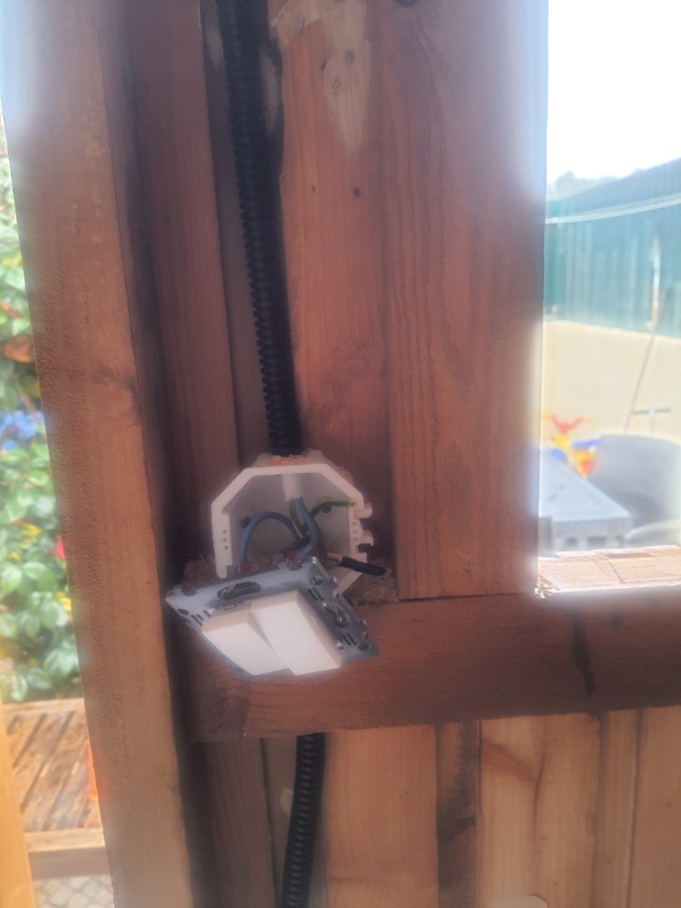

Boa tarde pessoal. Antes de mais fico muito feliz em fazer parte desta comunidade. Sou novo por aqui :roll: e tambem no que toca a electricidade.

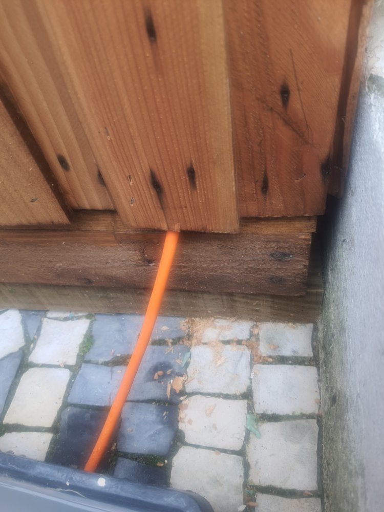

Construi uma casinha de madeira (pequena) onde fiz uma puxada (extensão) de energia da minha habitação. Extensão essa que só tem o fio fase e neutro. Mas o cabo de 2.5mm que comprei para colocar em toda a habitação tem os 3 fios sendo a outra o fio terra. So nesse posso existirá algum problema para com a restante ligação? A outra duvida é que sendo casa de madeira comprei o tubo anelado para passar por toda a casa, exceto onde fiz um furo á conta para entrar a energia para a habitação , tem algum problema o cabo ficar/passar junto á madeira sem o tubo anelado? Tenho receio por causa do aquecimento. Ou o melhor será efetuar o furo maior e colocar o tubo anelado?

Porque é que colocou cabo de 2,5mm2? Esse cabo vai enterrado até à casinha de madeira? Sabe o que é um interruptor diferencial e para que serve?

Bom dia Sr Luis Silva, antes de mais obrigado pela resposta e atenção. Comprei esse cabo a conselho do funcionario da loja. Esse cabo só está colocada na casinha,junto anexo foto. Da habitação para a casinha de madeira coloquei uma extensão tambem aconselhada pela loja. O interruptor diferencial será a mesma coisa que uma caixa de derivação certo? Se for é o que falta colocar porque só ontem tive essa informação e não da loja.

O interruptor diferencial protege a instalação, mais concretamente, protege as pessoas contra choques eléctricos. NÃO É UMA CIAXA DE DERIVAÇÃO!
Normalmente está instalado no quadro eléctrico (onde pode existir 1 ou vários equipamentos deste tipo, dependendo do projecto).
Os choques eléctricos podem ter 2 origens:
- contactos directos (onde é tocado directamente um elemento condutor; por exemplo a introdução de um objecto metálico ou um dedo numa tomada, por exemplo por uma criança);
- contactos indirectos (onde devido a uma avaria do equipamento eléctrico é colocada em tensão a carcaça do equipamento e o utilizador toca nessa carcaça);
No segundo caso, deve existir uma ligação à terra com uma resistência de contacto baixa, de forma a que quando aparecer o defeito, a carcaça não seja elevada a um nível de tensão perigoso antes que o dispositivo diferencial actue.
Se o cabo de alimentação da casinha de maneira não tem condutor de protecção (vulgo condutor de terra / condutor com revestimento verde e amarelo), essa instalação não tem ligação à terra de protecção e sendo assim não vai ter protecção contra contactos indirectos, mesmo que no quadro principal da casa tenha um dispositivo diferencial.
O tubos servem para suportar os cabo e para os proteger os cabos contra agentes mecânicos, ambientais, fauna ou flora. Por exemplo, se tiver um animal de estimação e se lembrar de roer o cabo, se este tiver protegido por um tubo, o cabo não vai ser roído directamente (se em vez de um animal de estimação for um rato o raciocínio é o mesmo). Normalmente o cabo com revestimento exterior preto está protegido contra os danos que possam causar as radiações ultravioletas do sol, os de outra cor poderão não ter esta protecção.
Quando se o tipo de ligação que aí tem, tenta-se que essa transição (de fora da casota pra dentro) seja estanque e que para além do cabo passe água e bichos e coloca-se uma caixa de derivação estanque na transição para que um problema no cabo e alimentação, não comprometa toda a instalação.
Eu teria usado tubo VD e uma aparelhagem de instalação saliente por uma questão de estética, mas também por uma questão de qualidade e durabilidade da instalação, no mínimo utilizava umas boquilhas nessas caixas, porque se tiver infiltrações de água pode muito bem acabar com água dentro dessas caixas e normalmente água e electricidade são coisas que não se devem juntar.
