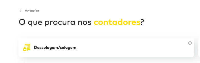

Eu pedi à pouco tempo uma desselagem e remoção do DCP.
Fiz o pedido por telefone porque não estava a conseguir fazer online (o site estava mesmo muito lento).
Disse que estava a ligar por esse motivo, e a assistente ofereceu-me para fazer a marcação via telefone.
Foi feita logo para o dia seguinte as 8h00 da manha.
No site actual, muito mais rápido é só ir "Os meus locais" -> "Contadores" -> "Desselagem/Selagem"
