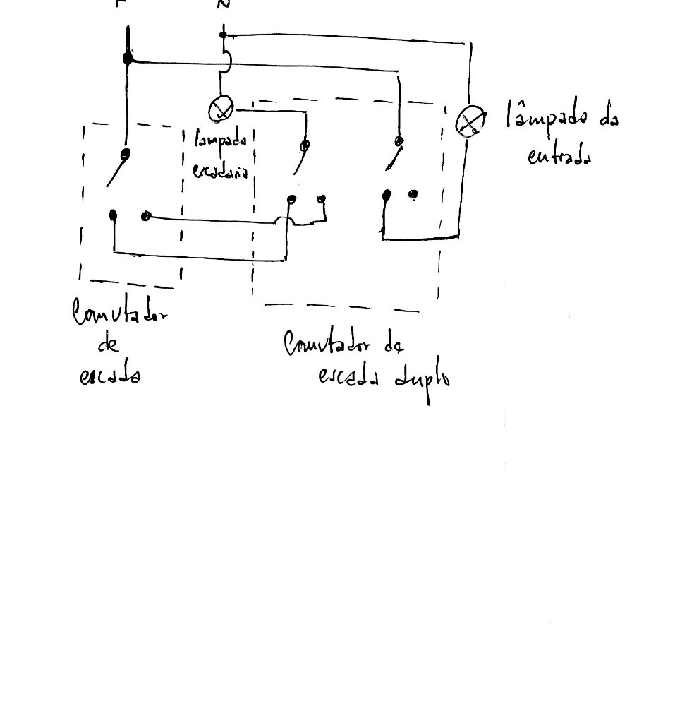

Boa noite;
Só uma pequena dúvida o seguinte esquema está correto?
1 comutador de escada simples + 1 comutador de escada duplo...uma comutação acende uma lâmpada numa escadaria, a outra "tecla" do comutador de escada duplo funciona como interruptor para uma lâmpada de entrada de casa, do lado de fora da casa.
Desde já obrigado pela atenção.
Comutação de escada + comutação de escada duplo

Re: Comutação de escada + comutação de escada duplo
boas. sim esta correto como diz, no caso do duplo a outra tecla ainda pode acendar a lampada do lado de fora em comutação para outro lado. cump
Pedro Caetano, obrigado pela resposta.
Sim a outra "tecla" do comutador de escada duplo irá acender a tal lâmpada de entrada do lado de fora da casa.
