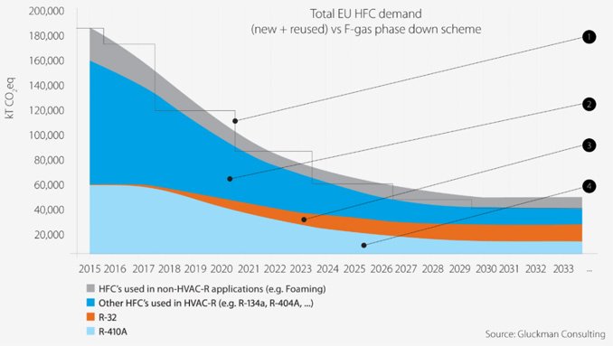

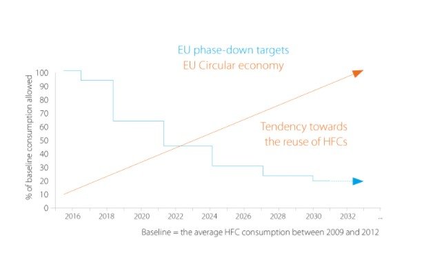

Sem proibição de HFC mas um abandono progressivo, porquê?
Porquê um abandono progressivo?
›› A UE pretende reduzir o impacto ambiente dos gases F, reduzindo o consumo equivalente a CO2 de HCFs
Sem proibição ou abandono progressivo:
›› Os HFCs são importantes em muitas aplicações graças à eficiência energética, segurança e benefícios económicos
›› Os HFCs são progressivamente abandonados para um nível que permite crescimento sustentável e investimentos, para além de 2030
Medição dos HFC em equivalentes de CO2
Os objetivos de abandono progressivo são expressos em equivalentes a CO2 [= kg x GWP] e não são específicos dos fluidos frigorigéneos. A legislação não proíbe por completo qualquer fluido frigorigéneo específico. Isto significa que não existem dúvidas de que os fluidos frigorigéneos estarão disponíveis durante a vida útil do equipamento (por exemplo, R-410A para sistemas DX).
1. Esquema de abandono progressivo para novo gás HFC. O gás HFC reutilizado não está sujeito ao esquema de abandono progressivo, como tal a necessidade total está acima desta linha.
2. Maior corte em mercados não-A/C (por exemplo, R-404A para refrigeração).
3. Aumento da utilização do R-32 como alternativa ao R-410A.
4. Reserve o R-410A para aplicações específicas, por exemplo, VRV...
Usam fluidos frigorigéneos com menor GWP
R-410A (2,087,5) ◊ R-32 (675): - 68%
R-404A (3,922) ◊ R-407H (1,495): - 62%
R-134a (1,430) ◊ R-1234ze(E) (7): - 95%
