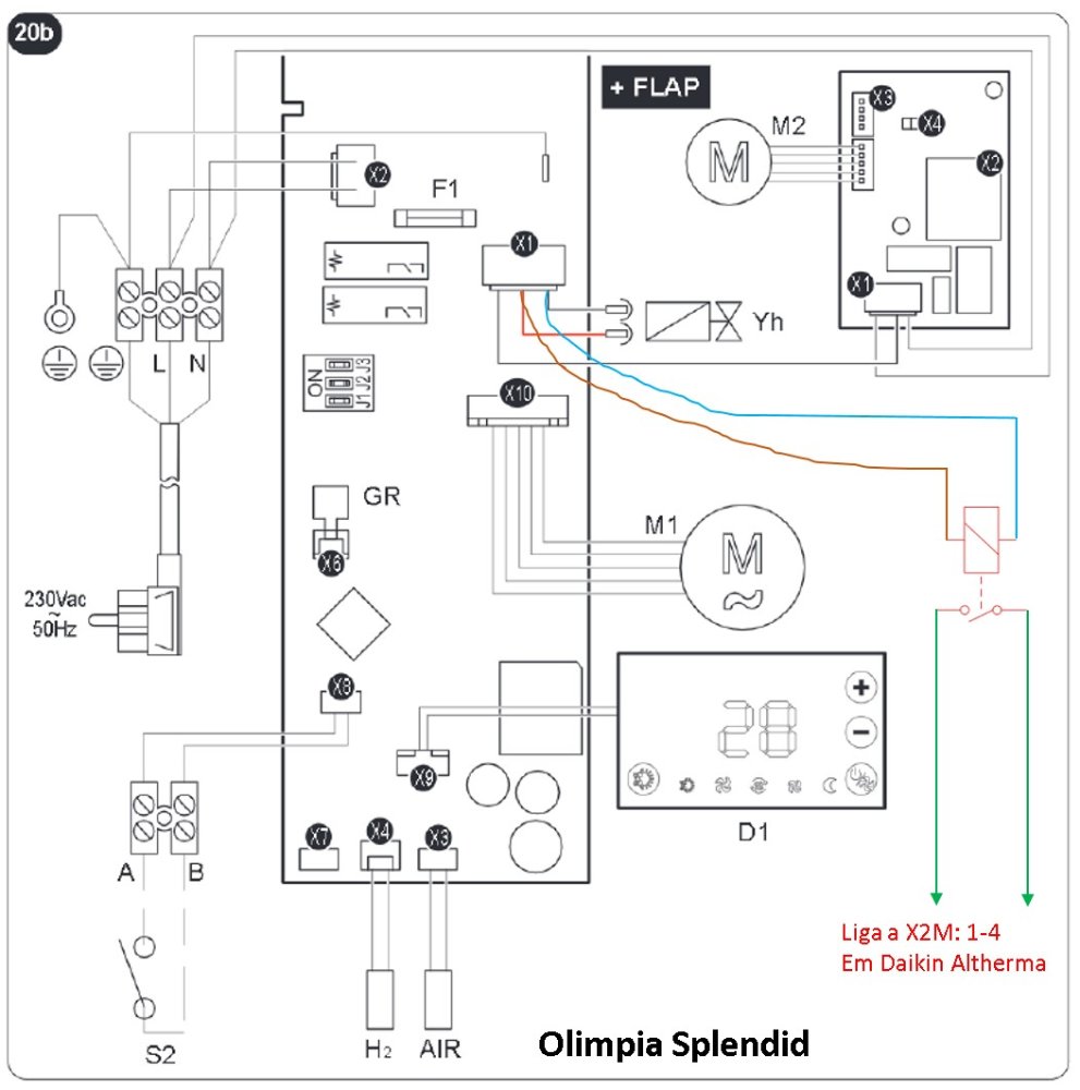

Boa tarde a todos.
Tenho um venriloconvector que me faz aquecimento e arrefecimento e preciso de na saída de cada uma das válvulas motorizadas que trabalha a 230v dar saída para a bomba de calor que e activada através de um contacto NC ou seja contacto seco.
Como consigo transformar uma alimentação de 230v num sinal de NC?
Obrigado a todos
Obrigado a todos

Re: 230v para contacto NC
"contacto NC ou seja contacto seco"
Uma "coisa" é uma coisa, outra "coisa" é outra coisa.
Claro que pode facilmente criar um contacto seco, aberto ou fechado, interpondo um relé.
Peço desculpa pelo engano.
Basicamente o que preciso e de um contacto ou basicamente um shunt sem corrente.
Existe alguma forma de ter 3 entradas de 230v que activem o mesmo shunt? Preciso de 3 relés diferentes?
Basicamente são 3 convectores e qualquer um deles em caso de necessidade faria activar a bomba de calor através desse shunt.
Obrigado desde já pela ajuda
Obrigado pela resposta.
No entanto não pretendo nada tão complicado. Toda a temperatura e restante é controlado no venriloconvector.
No entanto para ter água quente no venriloconvector a bomba de calor tem de a estar a bombear. O que pretendo e sempre que a corrente de 230v que abre a válvula de abertura de água para entrar no convector, converter esse sinal de 230v num shunt para nesse mesmo momento ligar a bomba.
Em termos basicos e isto. O único adicional que questionei e se conseguia os 230v de 3 válvulas motorizadas a " entrar" no mesmo shunt.
Antes de mais obrigado pelas respostas.
Em segundo lugar peço desculpa pela "spelling" errada e pelos ternos técnicos errados.
No entanto no sistema de ventiloconvectores normais o comando do mesmo apenas controla a abertura e fecho da válvula motorizada de entrada e o funcionamento do ventilador. Ou seja isto permite que o ventiloconvector seja operada por uma bomba de calor ou caso se pretenda por uma bomba de condensação ou qualquer outro.
Neste caso em concreto os ventiloconvectores que são da marca Olimpia Splendid o modelo em causa não faz saída para a bomba de calor através do que a bomba pede ( e peço desculpa de não acertar no termo) um contacto seco. Para complementar a informação a bomba de calor é uma Daikin.
O que pretendo é através da alimentação da válvula motorizada a 230v de abertura de água que abre quando o ventiloconvector liga activar a bomba de calor.
E este processo repete-se por vários ventiloconvectores.
Basicamente já percebi pelas respostas que consigo retirar esse contacto seco através de um relé.
A questão seguinte que coloquei é se tenho basicamente de ter um relé por cada ventiloconvector a dar sinal a um contacto seco sendo que basicamente o contacto seco é o mesmo de todos os ventiloconvectores no então os 230V de cada um são doferentes.
Esperto ter conseguido explicar e mais uma vez pedindo desculpa pelos lapsos de termos técnicos que possa ter indicado.

- Mensagens: 8147
Correctoohmico Escreveu: 18 nov 2021, 13:06 Boas,
a resposta que dei acima tanto é válida para um, como para três
Se tem que usar um ou três relés, o amigo é que sabe se pode juntar os três sinais no mesmo relé.
Às vezes o medicamento tem de ser outro porque pode fazer bem a uma coisa mas muito mal a outra.
Cump
- Mensagens: 8147
A azulsergioems Escreveu: 18 nov 2021, 13:17
Já falaste com a Daikin?
Vais que ter tantos relés como sinais que queres.
Já agora, o que é bomba de condensação?

Respondendo ao CF, Lda. eu não disse que que precisava do comando das válvulas para ser acionada. A máquina será acionada por esse shunt.
O venticonvector não tem 2 válvulas e acho que não disse que tinha ( Se disse peço desculpa). Tem apenas uma válvula motorizada a 230V que basicamente abre o fluxo de água para o interior. O que se pretende é que o ventiloconvector a ligar ( que significa que abre a válvula de 230V) transformar esse mesmo sinal num shunt para esse mesmo shunt dar sinal à bomba. ( e sim já me clarificaram que faço isso com um relé - Apenas estou a prestar o esclarecimento ao Sr. A. Castro).
Terei então de usar 3 relés 1 para cada ventiloconvector e ter o shunt para a bomba a sair de cada um.
Obrigado mais uma vez pela ajuda.
Respondendo ao Mário
Não seria bomba de condensação mas sim caldeira de condensação. Quanto ao contacto com a Daikin sim já o fiz e indicaram-me onde basicamente fazer o shunt para controlar através comando no interior da moradia.
