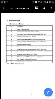

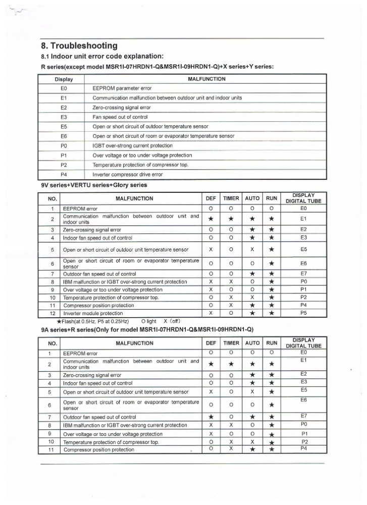

alguem tem lista dos codigos de erros de multisplit HAICE com modelo interior HCDI- MT9TUDC,
Ambas as unidades apresentam o erro P4 e Pisca 5 vezes o " ligar "e o " timer" fica sempre a piscar, esta foi a informação obtida pelo cliente que mandou um video do erro.
Numa pesquisa rapida as listas apresentadas divergem e não encontro com o que representa o piscar dos simbolos.

Boas Rocha,
Vê se serve.
Vê se serve.

Obrigado Mario mas essa tabela penso não corresponder ao modelo em concreto. Este modelo alem de apresentar no display da unidade interior o "P4" tambem tem codigo de erro com o piscar dos simbolos que neste modelo só tem três (ligar, timer e degelo) e como referi um dos simbolos pisca 5 x e deliga.
Vou ter de ir lá para confirmar e ver se a unidade exterior apresenta algum erro tambem.
