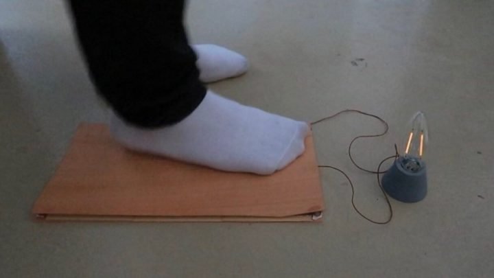

A equipa descobriu ainda que um protótipo de chão de madeira com uma superfície ligeiramente menor do que a de um pedaço de papel pode produzir energia suficiente para alimentar lâmpadas LED domésticas e pequenos dispositivos eletrónicos, tais como calculadoras. Acenderam com sucesso uma lâmpada com o chão protótipo quando um adulto caminhou sobre ele, convertendo os passos em eletricidade.
