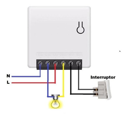

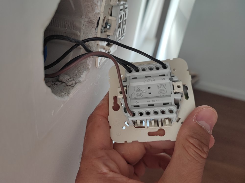

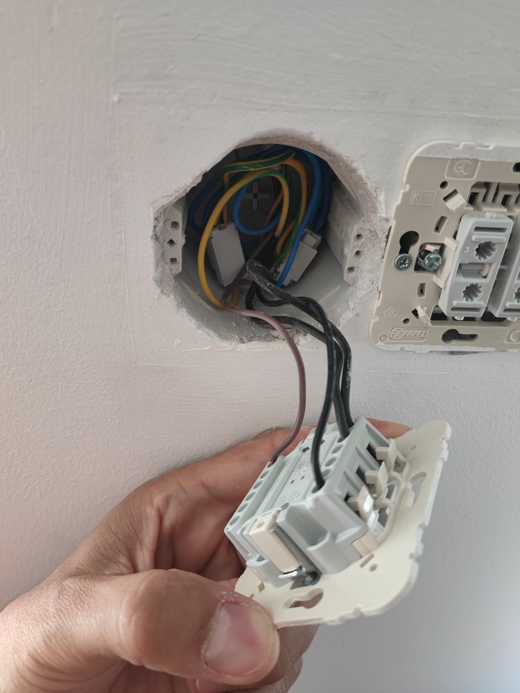

Acredito que a minha dúvida é muito básica e peço desde já desculpa por isso mas realmente o meu entendimento destas coisas é igualmente básico.
Estou a tentar instalar um "Sonoff Mini" dentro de cada caixa de interruptor das minhas persianas elétricas. Para quem não sabe é um aparelho que permite controlar dispositivos elétricos através da internet (com o Assistente Google ou Alexa, por exemplo). Como podem ver, mas imagens está bem explícito quais fios vão para quais buracos mas o problema é que eu não sei identificar os fios... Até porque as cores dos fios que vejo na minha parede são diferentes das que estão na imagem!
Será que alguma alma caridosa me pode ajudar a esclarecer que fios vão para onde?
Muito obrigado desde já!
Sonoff Mini
Sonoff Mini

Posso estar enganado, mas parece-me que não consegue comandar estores eléctrico com esse dispositivo.
Porque os estores precisam de dois sinais separados, um para abrir e outro para fechar.
E esse dispositivo permite apenas um sinal.
E também só permite um comando.

rainbow Escreveu: 07 set 2021, 13:53 Boa tarde.
Compreendo... De facto faz todo o sentido. Muito obrigado pelo esclarecimento amigo.

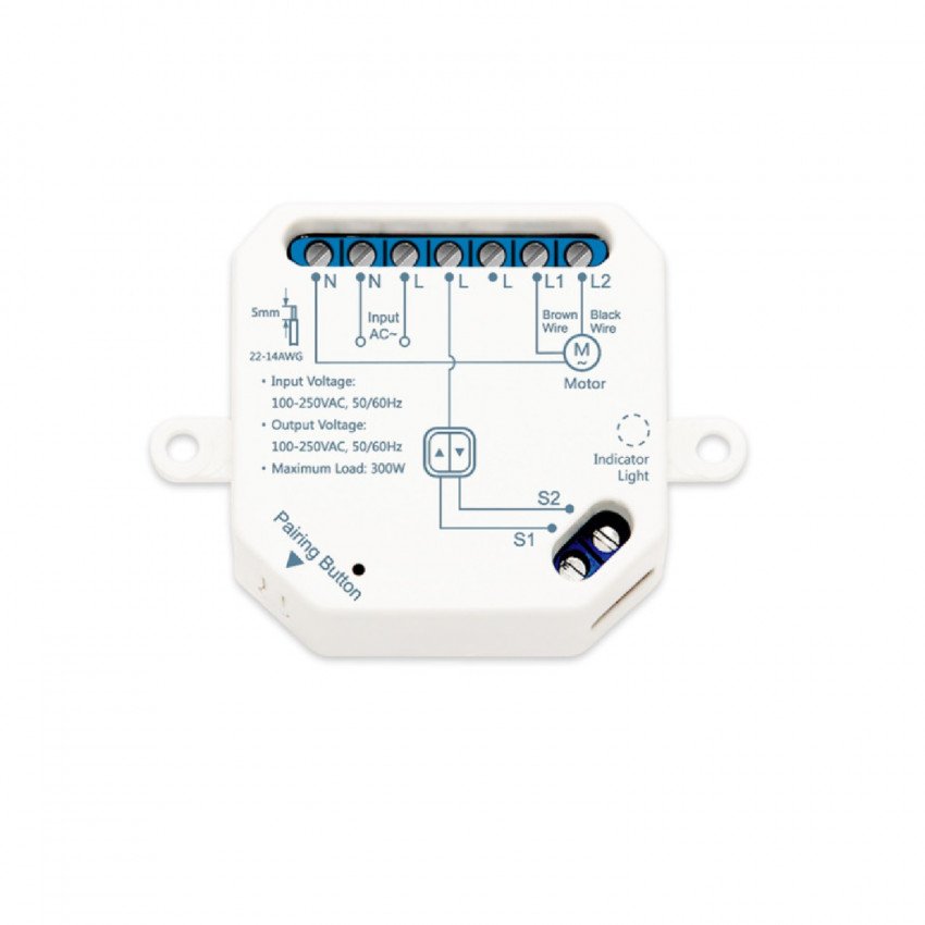

Fiz a instalação da minha casa toda com recurso a Shelly. Os Shelly 2.5 dão inclusivé para colocar atrás do interruptor.
Tem imensas configurações até para definir favoritos em que abrem ou fecham até determinada altura.
