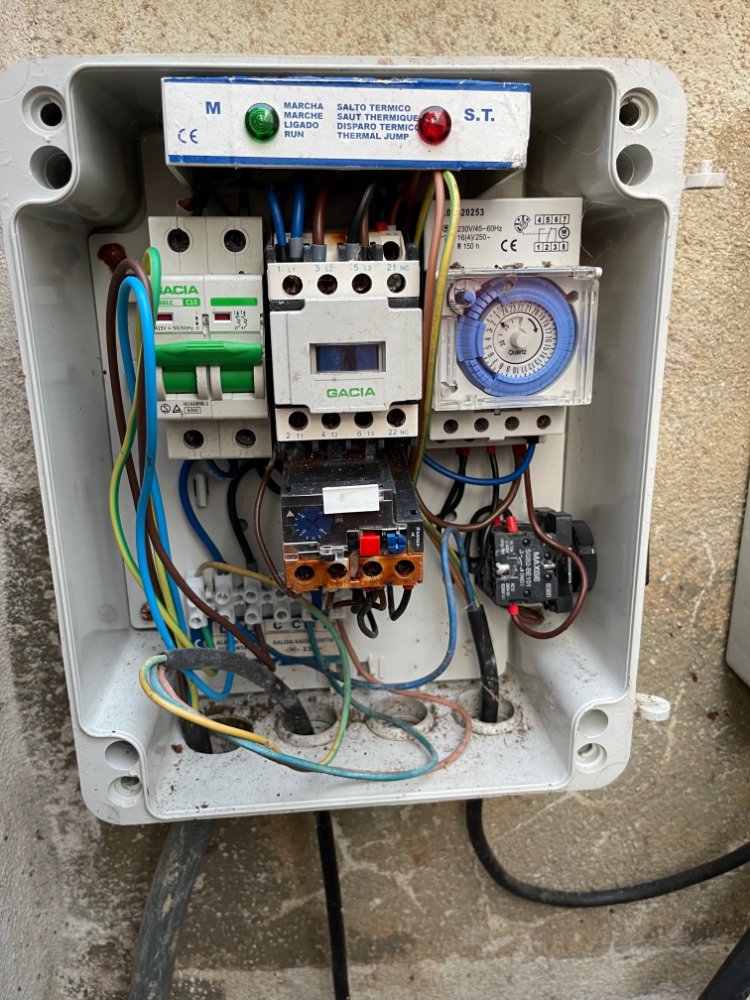

Tenho um motor monofásico que serve a piscina e que parece não querer trabalhar. Ligo e rapidamente faz o disparo térmico. Preciso de ajuda para resolver este problema. Haverá algum fusível que precisa ser substituído?
Quadro da piscina
Quadro da piscina

boas. reparou se o motor roda, rodando o veio á mão, pois se tiver colado faz disparar o termico, fora disso so se tiver problema no arranque, condensador etc cump

Não consigo ver se o motor roda porque o acesso ao mesmo não é fácil. Consegue dizer-te onde está localizado o fusível e para que servem os potenciómetros que estão em baixo na imagem.

boas. o que existe é um dijuntor bipolar em vez de fusiveis e em baixo é um comutador para ligar a bomba manual e automatico penso que seja. o problema deve ser no motor que esta colado se liga e dispara logo deve ser no motor . cump

não tem aí potenciómetros nenhuns, face ao seu nível de conhecimento o melhor conselho será chamar um técnico.

Boa tarde a todos,
OS potenciómetros, penso que esteja a referir ao relé térmico que esta em baixo ao centro
O circulo azul é o regulador do calibre do rele térmico, ao lado a vermelho esta o botão de reset, ou seja quando dispara o térmico é onde se rearma o termico .
o botão mais pequeno a azul serve para selecionar o reset manual ou automático, aconselho a estar sempre em modo Manual
Espero ter ajudado

O regulador de calibre do relé térmico que refere a azul está na posição 4. O que acontece se aumentar este valor para 6?

boas. não mecha nas regulações que estão feitas. o problema é de fato o motor colado no seu caso convem chamar alguem entendido no assunto . cump

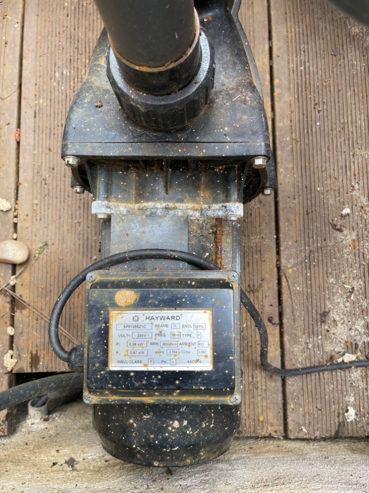

Motor
Motor
Para descolar o motor tenho que tirar aqueles parafusos para rodar o veio, certo?

boas. o concelho que lhe dou é para não se meter nessas aventuras, pois exije conhecimento, e esse motor tem de facto mau aspeto agora é consigo voce é que manda no que é seu. ate eu fujo disso não quero responsabilidades. cump

Eu vou arriscar, preciso apenas de saber se aqueles são os parafusos que tenho que tirar para ter acesso ao veio do motor?

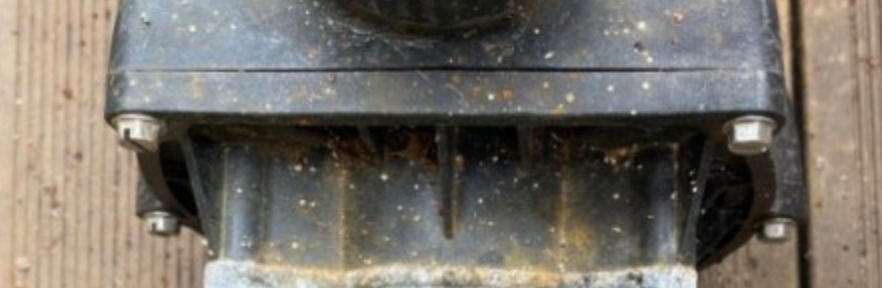

ruivo Escreveu: 01 jun 2021, 12:33 Eu vou arriscar, preciso apenas de saber se aqueles são os parafusos que tenho que tirar para ter acesso ao veio do motor?
São estes os parafusos?

Boas1
Não precisa de tirar os parafusos para ter acesso ao veio do motor, pode tirar a tampa da ventoinha, por aí tem acesso ao veio do motor.

Josecalado Escreveu: 01 jun 2021, 14:03 Boas1
Cumprs.
Captura de ecrã 2021-06-01, às 17.04.16.png (409.32 KiB) Visto 3205 vezes
Está a referir-se a esta tampa?
