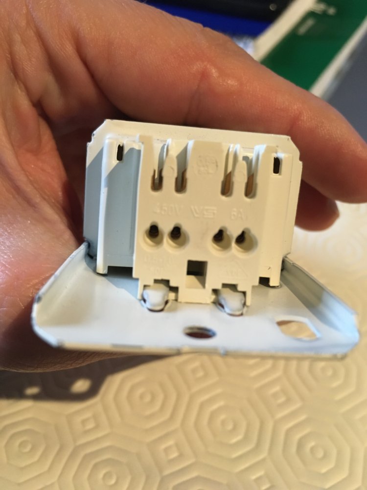

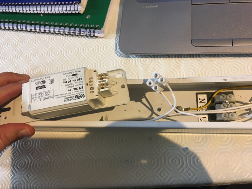

Pretendo mudar o balastro para uma armadura com duas lâmpadas fluorescentes.
O anterior balastro tinha um ligador que conectava diretamente nuns pernos do balastro mas este tem apenas 4 buracos (2 por baixo de 450V e dois por baixo de 6V).
Podem-me ajudar a perceber como faço a ligação:
1) Qual o fio que ligo no de 450 e qual o que ligo o de 6V?
2) Como fica o fio preso já que não há parafuso?
Mensagens: 1113
Enviou: 413 vezes
Re: Balastro - lâmpadas fluorescentes
boas se é um balastro liga a fase em qualquer um dos furos onde esta escrito os 450 e a saida onde diz 6 mete o fio no furo e faz força para dentro e o fio fica preso, para tirar carrega na patilha que esta por cima e puxa o fio . cump

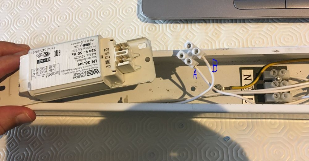

Só uma dúvida uma vez que sou "leigo" em eletricidade: A fase é o fio "A" e saída é o "B"?
Mensagens: 1113
Enviou: 413 vezes
boas. diga-me esses fios marcados eram os que estavam ligados no outro balastro? se é então ligue o a onde diz 450 e o b onde diz 6. portanto o a é a fase L e o b é a saida da fase. o neutro sai do suporte da lampada, não vai ao balastro ter em atenção a isto. mesmo que ligue o a ao contrario não faz mal. cump

Após mudar o balastro as lâmpadas continuam sem ligar.
Será dos arrancadores?
Os arrancadores que estão na armadura indicam Single 110v mas tenho uns em casa para substituir que são 220-240V Single.
São compatíveis ou tenho que comprar uns de 110V Single?
Mensagens: 1113
Enviou: 413 vezes
boas.se ligou as lampadas em serie isto é duas de 18w, tem de colocar arrancadores serie os single não dá. cump
