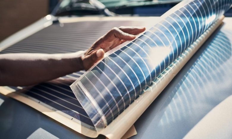

O Instituto CSEM Brasil está desenvolvendo um painel solar orgânico, que é mais leve e transparente que os modelos tradicionais.
Nos siga também no Instagram, @engenhariahoje
A tecnologia está sendo criada há mais de dez anos, no centro de pesquisa aplicada do Instituto, localizado em Belo Horizonte, Minas Gerais.
O principal objetivo da empresa é ter energia verde em todo lugar, e por isso a tecnologia, quando produzida em maior escala, deverá ser até 30 vezes mais barata que os painéis tradicionais de silício.
Atualmente, o Painel Fotovoltaico Orgânico está em fase de testes, mas já foram construídas e adaptadas certas máquinas para o processo de impressão.
Painel solar orgânico conta com produção “simples”
O painel é constituído de um filme plástico, onde as tintas que são a base de carbono são impressas e podem transformar a luz do Sol em energia elétrica.
Apesar dos 10 anos de desenvolvimento, a produção é “simples”, visto que as prensas similares à de jornais imprimem as cinco camadas de tintas no filme de plástico.
Duas camadas intermediárias são responsáveis pela criação de elétrons, a camada em cima tem como função conduzir cargas positivas enquanto a camada inferior transporta as cargas negativas.
Por fim, a última camada impressa no filme de plástico é a do terminal metálico, responsável por fechar o circuito.
Para que a produção do painel ocorra, todo ambiente é “amarelo” por conta de luzes especiais amarelas, devido a sensibilidade do material.
Durante seus anos de estudos para criar o painel solar orgânico, os cientistas descobriram que a radiação da luz azul interferia diretamente na qualidade final do material impresso, e por isso as luzes “amarelas” são essenciais para o processo.
