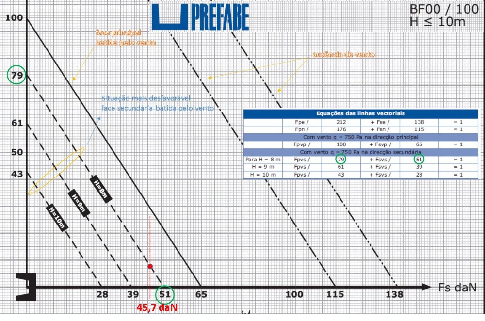

Boa noite,
como posso fazer a leitura da escolha do poste de betão através do diagrama de esforços uteis como se vê na figura que anexo, tenho um exemplo para o cálculo do poste para alinhamento que tem 457N equivalendo aproximadamente 46.6 kgf e diz que se pode observar que é o BF00-200, a minha questão é como extraio da folha de diagrama o valor para saber o poste que dimensionar no resultado que está no exemplo.

Nesse caso tem que se guiar pelo valor Fs ( Força secundária) para uma altura de 9m. Neste caso determinou que a altura do apoio é de 9m e o cálculo da força secundária deu aproximadamente 46,6 daN, o apoio segundo o diagrama de esforços que cumpre esse requisito mínimo na situação mais desfavorável que é com vento na direcção secundária é o BF00/200.smalhao34 Escreveu: 15 abr 2021, 22:22 Boa noite,
No catálogo da Prefabe tem acesso às restantes tabelas dos outros apoios para consultar.

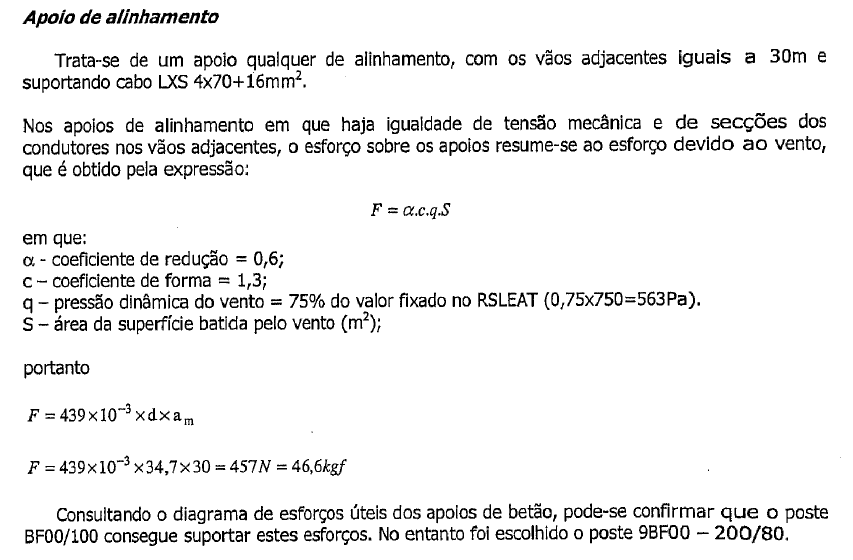

Esta situação será para vãos iguais, isto é, para vãos equilibrados?
E se os vãos forem desequilibrados, se um dos vãos apresentar um comprimento maior que o outro! Como será?

Boa tarde, desde já agradeço a explicação, só que quando olho para a folha não estou a conseguir perceber onde vai cair o ponto que devo marcar, não sei se poderá marcar um ponto na folha de forma a compreender melhor como se chega a esse valor, olhando na linha da Fs os 46,6 daN estão atrás da linha dos 10 metros e aí é que está a minha duvida como passar para os 9 mts.Nexans Escreveu: 16 abr 2021, 15:27Nesse caso tem que se guiar pelo valor Fs ( Força secundária) para uma altura de 9m. Neste caso determinou que a altura do apoio é de 9m e o cálculo da força secundária deu aproximadamente 46,6 daN, o apoio segundo o diagrama de esforços que cumpre esse requisito mínimo na situação mais desfavorável que é com vento na direcção secundária é o BF00/200.smalhao34 Escreveu: 15 abr 2021, 22:22 Boa noite,

Caro “smalhao34”,
Embora não sendo especialista nesta área, sugiro que comece por averiguar se de facto o poste BF00/100 se adequa ao fim requerido, conforme figura anexa:
De facto, como se concluía no exemplo apresentado acima, esta solução seria possível.
Verificamos, no entanto, que estaríamos limitados a uma única escolha, o poste de 8 metros de altura, que foi possivelmente o que levou a outra opção.

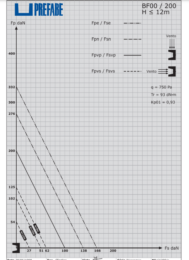

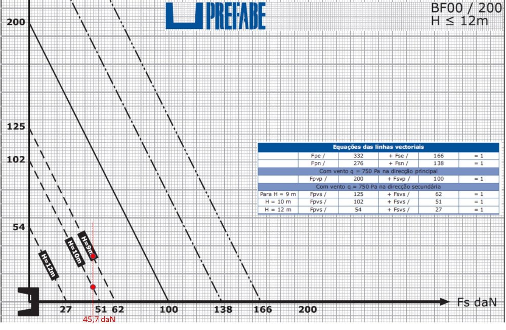

Poderemos então averiguar agora o diagrama de esforço do poste BF00/200, que também se anexa abaixo:
Verificamos que agora dispomos de duas soluções:
1 - poste com 9 metros de altura;
2 - poste com 10 metros de altura.
Parece agora lógica a escolha antes anunciada.

A fórmula de cálculo é a mesma. Na fórmula [ F=439x10^-3xdxam], a variável am é a soma dos dois vãos adjacentes a dividir por 2 ( am= a1+a2/2), pode-se dizer que é a média dos dois vãos.

Penso que quando se chega ao cálculo dos esforços dos apoios, já se calculou a altura dos mesmos para cumprir as distâncias regulamentares ao solo e obstáculos.

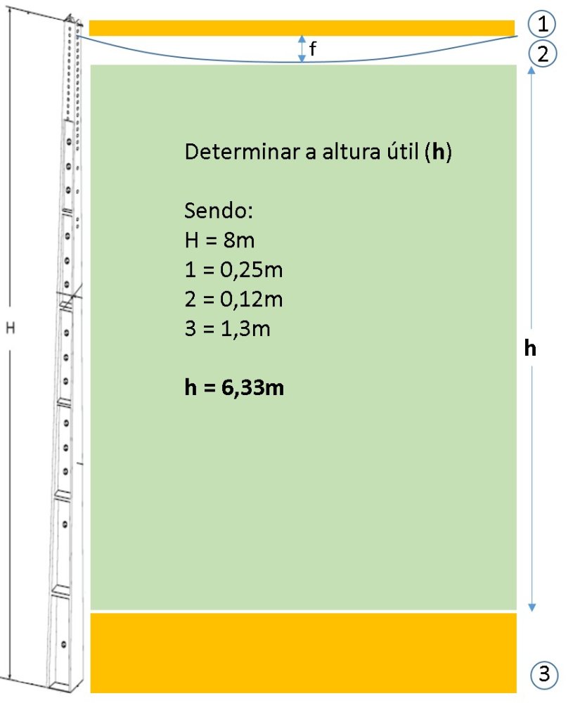

Como mero exercício avaliamos abaixo a utilização de poste de 8m (o de menor altura), considerando:
1 - Deduzimos 25cm no topo do poste, pois as amarrações (furos no betão) só são possíveis um pouco abaixo do topo e os ensaios na fábrica e os cálculos de esforço de solicitação são validados para este valor.
2 - Deduzimos 12cm para o valor da flecha, considerando um cabo de torçada LXS 4x25+16 e um vão de 30m (porque permite também a utilização deste apoio para iluminação pública) valor este possível de calcular, mas retirado das tabelas do Guia acima referido.
3 - Deduzimos ainda 1,3m que é a parte do poste calculada como necessária a enterrar para dar estabilidade e segurança ao poste (0,5m somado com 10% da altura total do poste).
Deduzidos os valores determinados ao poste de 8m verificamos que temos uma distância do ponto mais baixo da flecha ao solo de apenas 6,33m.

Verifiquei a posteriori que deveria ter incluído mais alguma informação para o bom entendimento do exposto no tópico.
Quando referi uma flecha de 12cm, deveria ter indicado que este era o valor "mais favorável" e era válido para uma temperatura ambiente de 0°C, resultando na flecha de menor amplitude tabelada.
Para a construção das referidas tabelas entram vários parâmetros em jogo, mas assim ficam referidos os necessários (penso) para este assunto.
