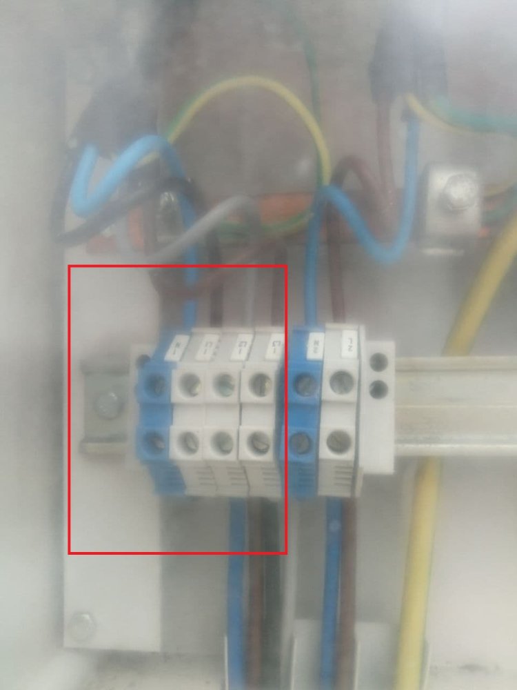

Na foto abaixo tem essa ligação, referente ao meu contador é a zona vermelha.

Nessa ligação só está a ser utilizada uma fase, as outras estão desativadas.

Os cabos que têm no contador não são iguais aos que mostra agora nesta foto no dcp.
Se tem 80 metros de distância deve ter caixas de passagem intermédias. Talvez possa até ter outra caixa antes do quadro.

Os cabos são os mesmos, estão é trocados, sai do contador o preto e depois passa para o cinzento.
Isto é numa quinta, na altura abriram uma vala do contador até á moradia, não tem caixa de passagem, vai directo.
Sai do contador a 10mm, passa para 6mm e segue assim até ao dcp.

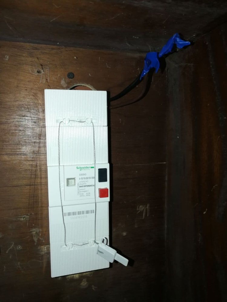

Dado tratar-se de um equipamento novo e, como o (DCP) sigla abreviada de disjuntor de controlo de potência, o qual no momento da
substituição será retirado pelos colaboradores da EDPD. No entanto, se tiver no quadro geral da habitação um disjuntor ou interruptor
diferencial existentes, ambos poderão funcionar como disjuntor ou interruptor de corte geral.
Tanto um como o outro, atrás mencionados, estes aparelhos podem ser de dois tipos; Disjuntor Diferencial cuja sigla é (DD) ou interruptor
diferencial de sigla (ID).

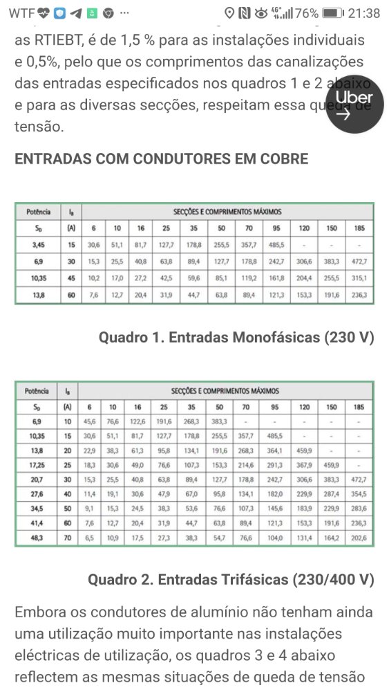

Pelo que vi na tabela abaixo para a certificação que está de trifásica 20.7KVa com uma distância de 80m tinha que estar instalado cabo com 35mm e está 6mm...
Para resolver esta situação para monofásico terei de substituir fase e neutro por cabo de 35mm.
No caso de trifásico seria 4x35mm
Estou correcto?
Obrigado pela ajuda

Tiagolourenco20 Escreveu: 12 abr 2021, 21:50 Pelo que vi na tabela abaixo para a certificação que está de trifásica 20.7KVa com uma distância de 80m tinha que estar instalado cabo com 35mm e está 6mm...
Estou correcto?
Obrigado pela ajuda
Sem grandes cálculos para 30.7KVA em trifasico creio que 25mm2 é suficiente pois até 80m em cabo enterrado permite. A. Queda de. Tensão abaixo de 1.5 %.
Agora se tem a seguir ao contador outra secção algo está errado e jamais poderá ter a potência de 30A por fase sem a tensão cair a pique.
Agora pergunto lhe quer mudar o contrato para monofasico para que valor? Já se informou junto do operador qual a potência que este lhe disponibiliza em mono?
Com cabo de 6mm2 não irá para além de 6.90KVA.
