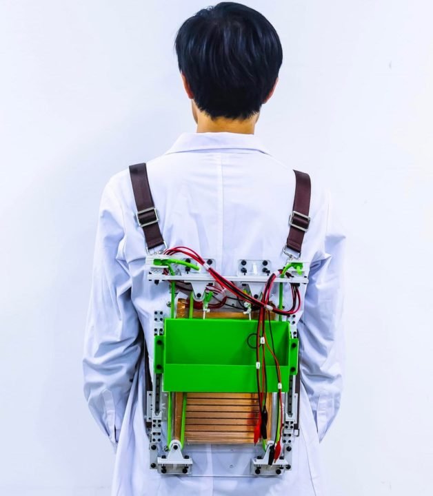

A tecnologia explora diversas áreas para conseguir resolver os problemas que surgem do quotidiano das pessoas. Claramente que esta mochila, que traz dentro uns amortecedores geradores de eletricidade, ainda não será um produto final e usável. Contudo, a ideia é descobrir o mecanismo, desenvolvê-lo numa micro escala até ser possível produzir numa versão exequível.
Esta mochila transportável consegue gerar atualmente energia para alimentar LEDs e outros dispositivos.
Mochila que produz energia elétrica

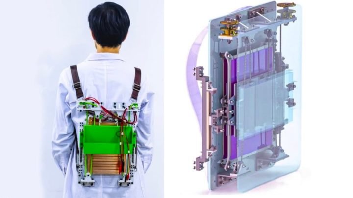

O saco é suspenso em calhas deslizantes que se movem para cima e para baixo com um par de cordas de borracha num sistema de roldanas. Assim, este mecanismo atua como a suspensão de um carro para reduzir o impacto da mochila sobre o utilizador enquanto este caminha. Isto reduz em cerca de 21% a quantidade de força gerada pelo conteúdo da mochila ao abanar.
Quando caminhamos, o centro de massa do corpo move-se para cima e para baixo. Assim, uma mochila comum move-se com este centro de massa, mas o sistema de roldanas anula tal movimento, depois utiliza o movimento relativo entre o saco e o corpo para alimentar um nanogerador triboeléctrico (TENG) que converte energia mecânica em eletricidade.
Explicou Jia Cheng da Universidade de Tsinghua, China, que desenvolveu o protótipo.
Transformar o movimento natural do saco em eletricidade
Quando usada por alguém a caminhar, a TENG pode converter 14% do movimento da mochila em energia elétrica. Conforme foi referido, esta ação pode produzir 118 microjoules. Então, a equipa foi capaz de utilizar esta energia para alimentar díodos emissores de luz, uma luz fluorescente ou um relógio elétrico.
