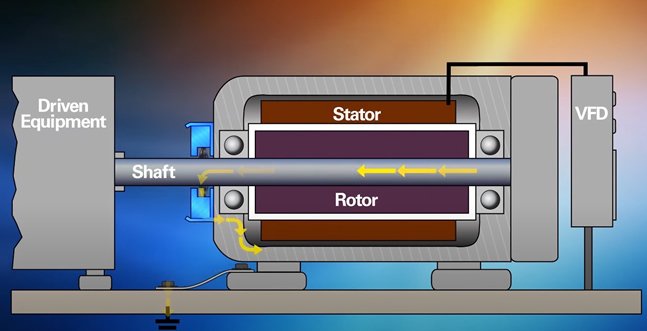

Correntes induzidas nos veios
- Mensagens: 5456
Instalação de escovas no veio, para escoar as correntes induzidas no veio, de forma a proteger os rolamentos.
Normalmente acontece em motores ligados a variadores eletrónicos de velocidade.

Re: Correntes induzidas nos veios
Talvez no futuro já tragam essa alteração de fabrica
Tenho uma imagem do que acontece
- Induzido.jpg (42.85 KiB) Visto 6044 vezes
Boa tarde:
Desconhecia este problema em motores acionados por variadores.
Desculpem a ignorância, mas que sintomas / problemas posso esperar?
- Mensagens: 8147
Pode acontecer elas "as correntes induzidas" ficarem á solta pela rede eléctrica e aí vais ter problemas sérios e difícil de resolver.
Podes ter os rolamentos a "griparem" e de seguida destrói o veio e a caixa do rolamentos. Se existir, por ex. Caixa redutora, pode acontecer que as correntes induzidas entrem nos carretos e vai destruir a mesma.Pedro Mihuel Escreveu: 25 dez 2020, 15:44 Boa tarde
