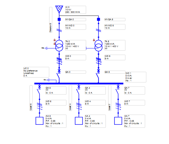

No projeto de um PTC com paralelo de dois transformadores (cada um com o seu disjuntor BT) ligados ao QGBT, será obrigatória a existência da ligação da chegada desses transformadores a um corte geral do QGBT, e depois existirem disjuntores para diferentes cargas? Ou poderão ficar ligados esses dois disjuntores na entrada do QGBT, e depois existirem diversos disjuntores de saída para as cargas existentes?

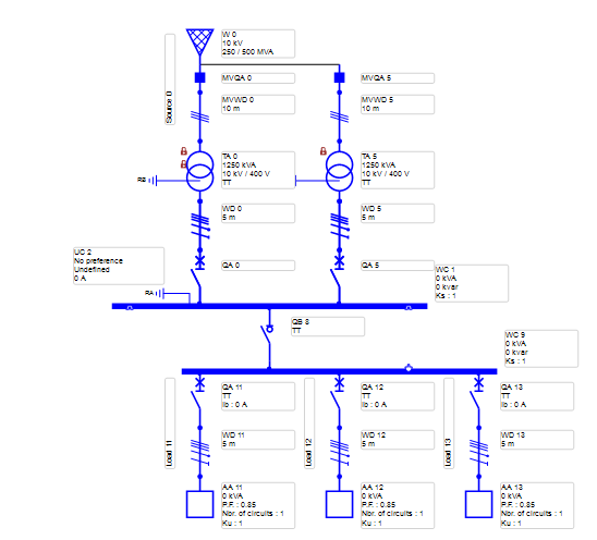

Depende da ICC do quadro. Pode ser vantajoso colocar um interbarras, em que cda trafo alimenta um barramento. Depois existe duas chaves para três disjuntores ( Disj Trf 1, Disj Trf 2, Interbarras)monkey Escreveu: 23 out 2020, 18:26 Boa tarde,

Ohmico e migjac agradeço as vossas respostas. Os dois transformadores terão de funcionar obrigatoriamente em paralelo. A minha questão é que neste nível de potência o quadro é "bem encorpado" tendo em conta as correntes nominais e de Icc e estou com dificuldade em colocar lá tudo no espaço disponível.
A minha dúvida seria se seria algo como a opção A em anexo (sem interruptor geral) ou B (com interruptor geral). Mas pela resposta do óhmico teria de ser a B será isso?
Para a opção A ser "viável" só via uma hipótese de meter uma botoneira no quadro ligada a bobinex MX dos disjuntores de chegada para se fosse necessário fazer o corte geral atuava-se a botoneira, mas receio estar a "inventar". A solução com o interruptor também me parece a mais adequada, é mesmo problema do espaço.

sem dúvida que a opção correcta é a opção B.
Não faço ideia como se resolve actualmente a questão da separação dos transformadores na BT, isto é, devia haver uma separação visível na ligação da BT ao barramento do paralelo. Antes, isso era executado com barras de abertura manual entre o secundário do TR e o barramento do paralelo, que funcionavam como seccionador, uma vez que os disjuntores não tinham corte visível.
Deve haver por aí alguém que saiba mais sobre o assunto, talvez o Faiante possa acrescentar algo.

Para mim deveria haver interbarras, mesmo que seja numa estrutura à parte, não tem que ser no mesmo quadro. No entanto é possível haver duas entradas desde que ao desligar uma desligue as duas. Para além disso, penso não ser obrigatório, mas deveria existir encravamento entre a média e a baixa em cada um dos transformadores. Isto para não ser possível desligar a média ficando o transformador alimentado pelo lado da baixa.

Boas,mpinto Escreveu: 27 out 2020, 12:44 Para mim deveria haver interbarras, mesmo que seja numa estrutura à parte, não tem que ser no mesmo quadro. No entanto é possível haver duas entradas desde que ao desligar uma desligue as duas. Para além disso, penso não ser obrigatório, mas deveria existir encravamento entre a média e a baixa em cada um dos transformadores. Isto para não ser possível desligar a média ficando o transformador alimentado pelo lado da baixa.
estou a admitir que ninguém vai fazer um paralelo de transformadores de 100KVA.
Aquilo a chamou inter-barras tem mesmo de existir e pode ser no mesmo quadro, mas tem de ser em cela separada.
Quando diz: No entanto é possível haver duas entradas desde que ao desligar uma desligue as duas
Como procedia em caso de avaria de um dos disjuntores de BT, parava a instalação toda?

2º- Quanto à questão da baixa tensão, o equipamento a montar passará pela colocação de:
a) Média tensão Fusíveis adequados a sobrecargas e curto-circuitos.
b) Baixa tensão - Disjuntor ou interruptor com poder de corte adequado às intensidades estipuladas dos dois transformadores, isto
é, deverá possuir um Icc adequado ao curto-circuito, proveniente das intensidades estipuladas dos dois transformadores
Esta situação está bem descrita nas regras técnicas de baixa tensão.
3º- Caso opte por outro meio de abertura que não o mencionado neste post, poderá sempre colocar no disjuntor ou no interruptor, um
contacto seco (contacto de abertura NA) nestes equipamentos de tensão reduzida de segurança. E, ai já efectua abertura do
equipamento à distância, sem estar fisicamente presente.
