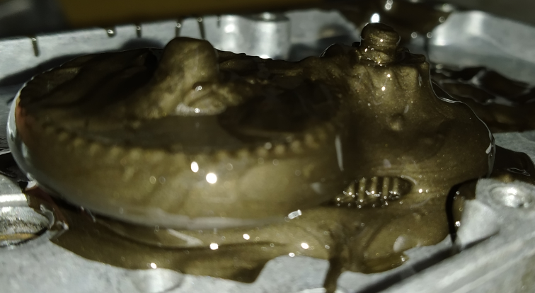

Olá a todos,
Recentemente tive que mudar a massa em uma caixa redutora (composta por 3 engrenagens). Existe alguma maneira de saber se coloquei massa a mais ou a menos? Anexo uma imagem. O que acham?
Mensagens: 8138
Re: Quantidade de Massa
Normalmente as caixas redutores levam é lubrificantes liquidos, e não pastosos (massa lubrificante). Cada fabricante é que pode dizer a quantidade a pôr, e o tipo.
Se for de menos, vai gripar por falta de lubrificação.
Se for de mais, vai aquecer (se não tiver escape) e vai causar aquecimento nos rolamentos e "agarrar".
Da mesma maneira a viscosidade, é a indicada pelo fabricante.

Acontece que não tenho qualquer informação do fabricante (nada de referências). Por isso foi com base na que achei melhor...
A massa que tinha antes não ira liquida, mas sim um pouco pastosa. Por isso optei por uma que me parece mais ou menos igual, no que toca a consistência.

Se for alta velocidade será mais fina tipo 0 ou 1, se for baixa velocidade é mais espessa.
Mas que raio de redutor é que é? velocidade de entrada e velocidade de saida?, os carretos são de quê? qual o binário em jogo?.

Vamos por partes, se for uma caixa redutora tipo berberequim será alta, se for do tipo para motor eléctrico de 2 polos na entrada e saída reduzida a 700 rpm será baixa, se for a saída com 20 rpm também é baixa, cada uma pode ter um tipo de lubrificação diferente.

Acabei por colocar a olho e está a correr bem. Obrigado pelas respostas
