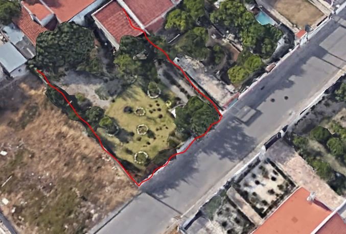

Boa tarde, gostaria de vos pedir apoio para estas duvidas.
Tenho um terreno ha ja muitos anos que ja está murado e onde tenho uma garagem onde guardo algumas ferramentas manuais
e serve de arrecadação onde guardo utensílios antigos.
O terreno tem poço mas sempre retirei agua a balde por roldana, mas agora montaram-em uma bomba em segunda mao e vou precisar de eletricidade. A idade ja nao perdoa e com uma bomba vai ser muito mais facil poder regar.
Na garagem desejo mandar instalar um pequeno Qeletrico e um ponto de luz, uma tomada e a ligaçao do QE á bomba, igualmente desejo mandar chumbar a portinhola e caixa de contador (muro ja existente).
A potência que desejava pedir é de 3,45kva pois tenho agora a bomba de 1,1kw e tendo luz na garagem uma ou outra vez ou pelo menos aos fins de semana poderei ligar uma grelhador eletrico ou outro equipamento.

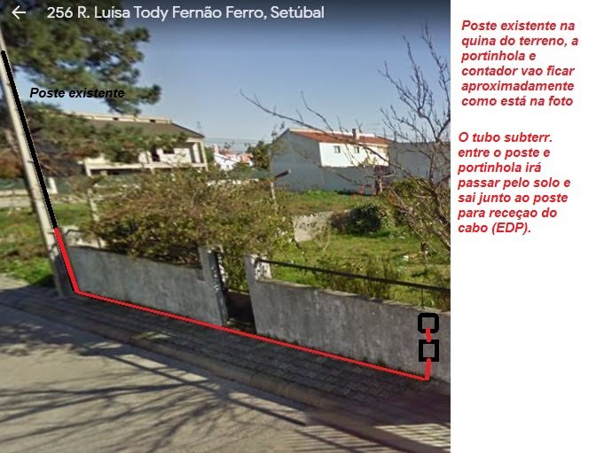

Desculpe mas apenas para resumir;
- Posso mandar avançar com os trabalhos, certo.
- Electricista (Tec.Responsável) deve emitir uma ficha eletrotecnica. A ficha também é para apresentar juntamente com o Termo quando for para fazer o pedido de ligaçao à rede ?
- Referente á planta basta então juntar umas fotos a partir do Google Maps e incluir tmb as coordenadas, essas devem ser apresentadas com termo e ficha a quando do pedido para ligaçao à rede ?
- O Eletricista (tec.resp) tem de me entregar igualmente um Termo de Resp. pela execuçao dos trabalhos, esse documento será para entregar no pedido de contrato ligaçao ou também é necessário o termo para o pedido de ligaçao ?
Em resumo, eletricista executa os trabalhos e entrega-me a ficha e termo e eu posso tratar do pedido de ligaçao e posteriormente do contrato ou ele tem ou deve tratar desses pedidos ?
O pedido de ligaçao á rede apenas é feito (por mim ou elect.) depois de estar tudo pronto ou antes ?
A localizaçao da portinhola e cx contador tal como o tipo de ramal é decidido por mim com apoio do eletricista, é isso?
Apenas para eu saber, o elet. faz toda a instalaçao e tambem faz o levantamento das pedras do passeio, vala, tubo e cabo e refaz passeio tal como estava e deixa ponto do tubo junto ao poste que está junto ao terreno ?
Envio uma foto para me dar uma sua opiniao de expert se a melhor opçao é mesmo pedir ligaçao subterrânea ou a EDP tem uma palavra a dizer, julgo que nao pois como nao vai ser preciso pedido de viabilidade ?
E orçamento tambem nao é pedido, apenas pedido de ligaçao ou e a mesma coisa ?

Re: Pedido de viabilidade à EDP
Pode arrancar com o pedido depois de estar tudo feito, mas normalmente faz-se antes (para poupar tempo). As imagens que apresenta parecem-me suficientes.
Pode arrancar com os trabalhos e fazer o pedido (não há problema a obra não estar pronta até porque o processo na E-REDES demora algum tempo, e implica vários pagamentos de taxas).
Há um erro nas suas conclusões. A ficha electrotécnica deve ser emitida já, só assim consegue iniciar o pedido de ligação à rede. O termo de responsabilidade é só para o contrato, para o pedido de ligação não faz falta.
O "electricista" emite a ficha electrotécnica mas o pedido, normalmente, é o dono da instalação que faz.
A localização da portinhola é escolhida por vocês, mas deve cumprir as regras da E-REDES.
Da portinhola para a frente (lado da garagem) o electricista faz tudo. Para o lado da rede, o electricita não faz nada. Nessa parte, como a distância até à rede é inferior a 30m tem que ser uma empresa reconhecida pela E-REDES a fazer essa instalação (e sim, executam esses trabalhos todos e passam os cabos).
Se quer a opinião de um expert não sou a pessoa indicada, mas não estou a perceber porque é que as caixas não ficam mais perto do poste. Também não me parece que o contador esteja a uma altura correcta.
Em relação ao orçamento deixe estar que eles enviam a parte deles. Para a execução do ramal, vai ter que tratar disso noutro instalador (nem todos estão habilitados).

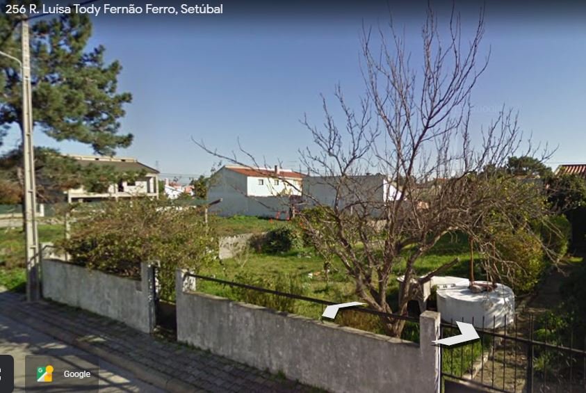

Agradeço muito o feedback dado, só mais dois pontos. Em relação á distância entre poste e portinhola, pelo que entendi como nao é mais de 30metros terá de ser sempre uma empresa certificada a executar este trabalho e para se poupar no ramal , a portinhola pode ficar mais perto, por exemplo jnto ao portao, certo ?
Por fim em relaçao a regras e apenas para ter que nao necessito de subir o muro, será que me pode dizer se e onde posso consultar as respetivas cotas- Apenas quero ver se preciso de subir o muro no local das caixas.
A localização das caixas deve ser definida com quem vai fazer o trabalho.tozedossantos.5 Escreveu: 10 set 2021, 01:27 Agradeço muito o feedback dado, só mais dois pontos. Em relação á distância entre poste e portinhola, pelo que entendi como nao é mais de 30metros terá de ser sempre uma empresa certificada a executar este trabalho e para se poupar no ramal , a portinhola pode ficar mais perto, por exemplo jnto ao portao, certo ?
Agardeço e ben hajam
Pode consultar as cotas aqui (ponto 5.2.2.1.).
No documento que indico, também tem os passos que deve cumprir para fazer o pedido de ligação à rede, pode esclarecer as suas dúvidas nesse documento.

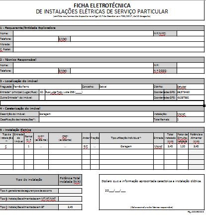

- Mensagens: 17
- Registado: 07 set 2021, 14:17
- Localização: Seixal
Antes de mais venho agradecer toda a informação facultada, foi super.
Para terminar as minhas duvidas, alguem sabe dizer se existe alguma dica util em
relação à ficha eletrotec., como esclareci no inicio, estou a preparar as coisas para
pedir o ramal à EDP, é apenas para a garagem que tenho no terreno. Na garagem
ja fiz a instalaçao com um amigo ja eletricista há alguns anos mas ja nao executa
trabalhos, apenas nestes casos quando aparece um amigo.
Referente ao termo de resp. apenas tenho que descobrir qual a ultima versao que
existe e ele saberá preencher, ja no que diz respeito à ficha , baixei um pdf FE_v.20190222
julgo ser a atual, aí ele ja está em duvidas por se tratar de uma garagem.
Junto foto do que está preenchido, se houver algo errado ou algo que nao necessita de lá
estar, pço o favor de me dar uma dica, obrigadao e bem hajam.
Antonio dos Santos
- Mensagens: 666
- Localização: Alentejo
- Enviou: 31 vezes
Pode encontrar na página da DGEG o "Termo de responsabilidade pela execução". É esse o modelo que deve ser utilizado.
Em relação à Ficha Electrotécnica, não me parece boa ideia deixar 2,45kVA, uma vez que não é uma potência normalizada. Pesquise no documento do link que deixei no post anterior "3.2. Potências Normalizadas". Eu nunca faria uma FE com menos de 3,45kVA, um dia mais tarde se quiser aumentar a potência vai ser uma chatice (o contrato pode ser feito com uma potência mais baixa do que o que está na FE).
Na coluna "Entrada do imóvel", costumo colocar "E1" (definido em cima). Não me parece que "Garagem" tanto em "Descrição do Imóvel" como em "Tipo de utilização individual" esteja correcto. Pode consultar as opções que existem para cada um desses campos no Despacho N.º 1 de 2018 na página da DGEG.
- Mensagens: 17
A foto nao está nítida, é realmente 3,45kva que aparece.
Vou ver se o termo é igual ao que baixei e referente vou ver a situaçao da classificaçao do imovel.
Obrigado e bem hajam
Antonio dos Santos
