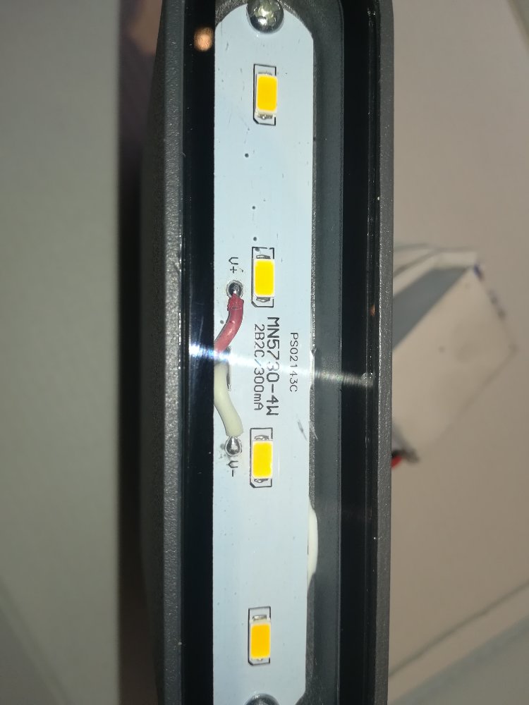

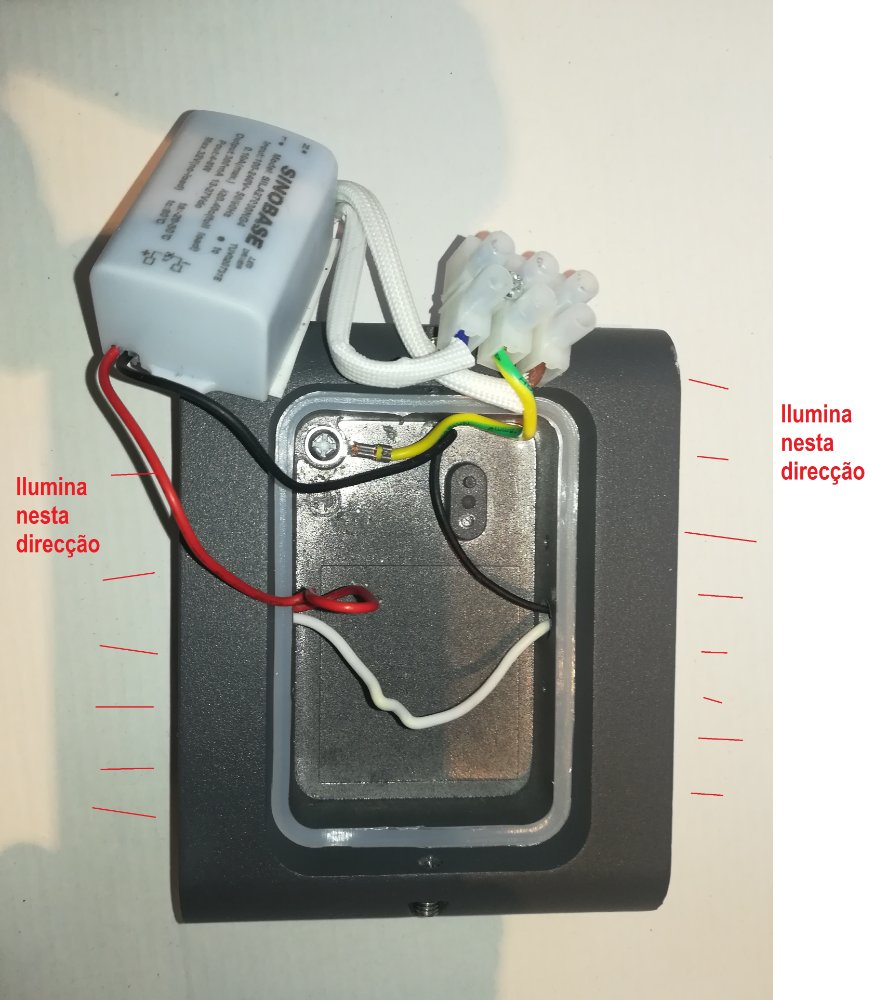

Bom dia, acabei de me registar para pedir ajuda aqui nesta comunidade. Sou um simples 'bricoleiro', mas desta vez preciso de ajuda dos peritos.
Comprei um aplique de parede que a mulher adorou com iluminação led para baixo e para cima, mas por motivos estéticos, gostava que só iluminasse numa direcção. Já tentei inventar nas bão consegui. Seguem fotos do aplique. Que ligações posso fazer/refazer para só dar luz num dos lados?

Obrigado pela resposta. Quando ligo o aplique ele ilumina nas duas direcções. Para cima e para baixo, e eu só quero que ele ilumine numa direcção. Segue um exemplo:

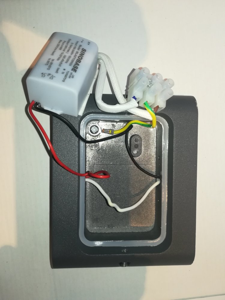

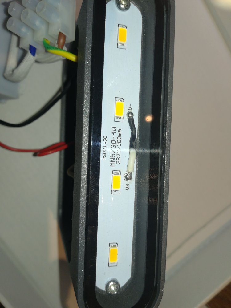

Pelo que entendi é um projetor que emite luz na parte superior e também na inferior.
Assim sendo ele tem ligação interna pois como pode verificar na primeira foto entra a fase e neutro no dado de junção.
E os fios vermelho e preto levam a alimentação ao seu interior.
Teria que abrir o projetor e desligar os 2 fios da fita Led que não quer que ligue.
Não sei se o. Projetor é blindado ou seja não tem parafusos Para o abrir.
Note que qualquer intervenção irá anular a garantia do projetor.

Aparentemente e uma fonte de alimentação que tem a fita de leds em serie 1 + 1, o seja a fonte e própria para fazer a serie das duas fitas led para desligar uma parte tem de calcular uma resistência que faça a substituição dos led o se não comprar uma fonte de alimentação para metade da fita
Penso que seja isso
