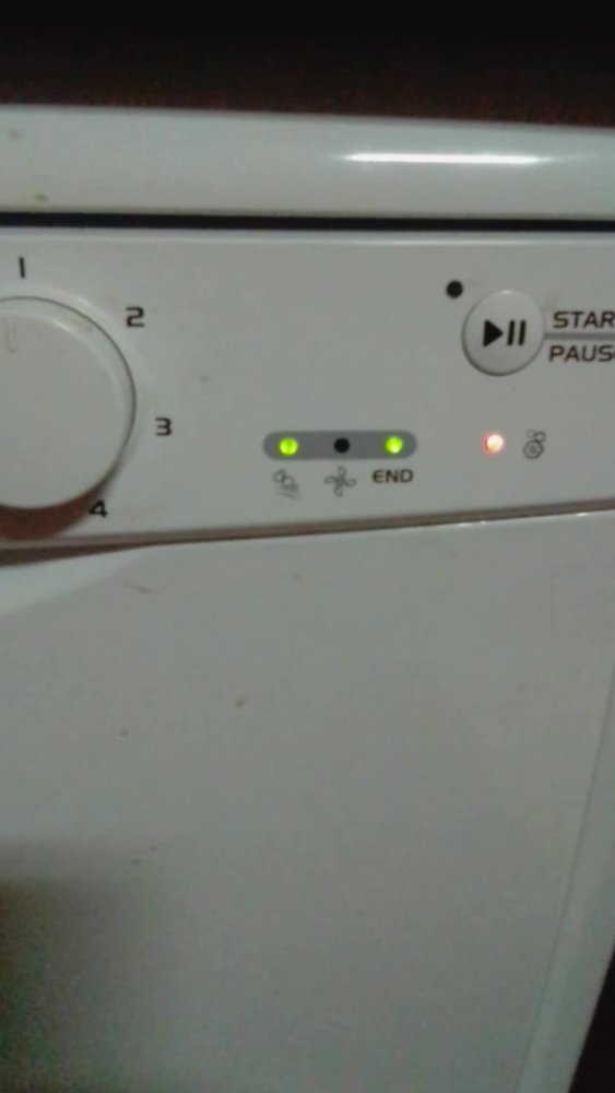

A máquina inicia o programa durante 2 minutos e em seguida entra em alarme.
Quando se inicia a lavagem da loiça, ouve-se a água a entrar durante +/- 1 minuto, depois está em silencio e ao 2º minuto faz uma descarga de água e o indicador luminoso de Lavagem mantém-se aceso o indicador luminoso de Fim de Programa acende-se e o indicador luminoso de Falta de Sal fica intermitente com intensidade.

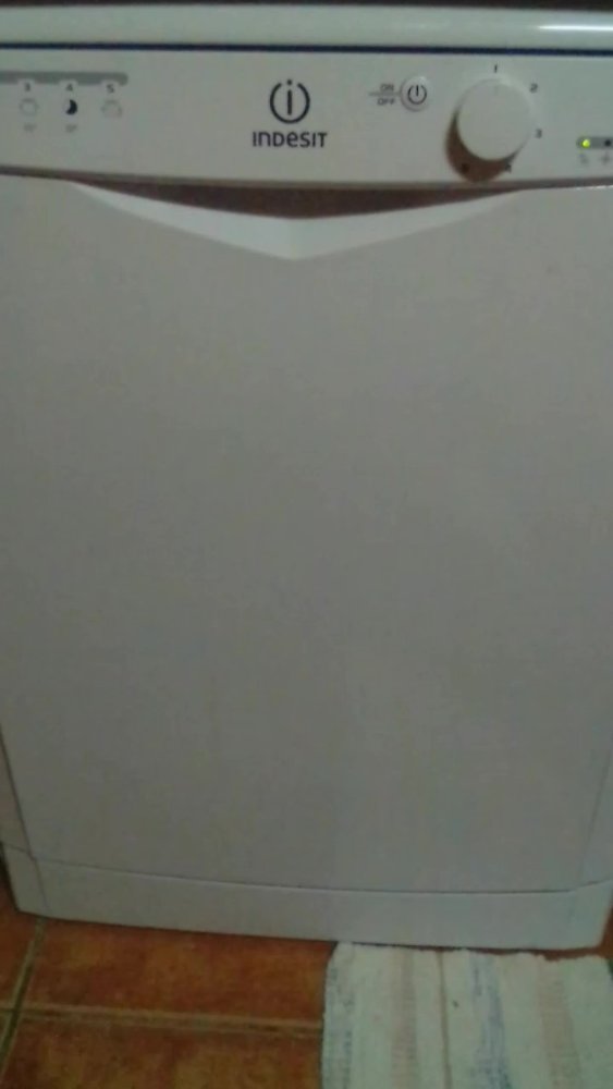

A máquina é uma Indesit DFG15B10EU, em anexo envio fotos
Será que me podem ajudar?
Nota: A máquina têm sal no recipiente, o esgoto está limpo.

Aparentemente terá um problema com a bomba de lavagem
Quando a máquina para de por água de seguida a bomba arranca .
