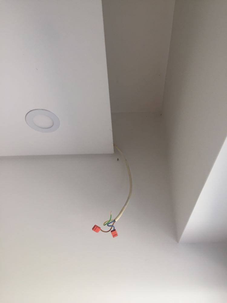

Boa tarde Comunidade,
Estou a instalar fita led aqui em casa, já o fiz no quarto e cozinha e correu tudo bem, mas na sanca da sala não funciona. (Anexo imagem)
O problema não é da fita pois já testei.
Sugerem alguma pista para o problema?
Desde já agradeço a ajuda.

Partindo do princípio que as ligações estão todas ok e como na. Imagem não há nada para ver além de um cabo pendurado já confirmou se a fase e neutro teem 230V?

Confirmei com multimetro e não tem 230 V...

Muito dificilmente lhe poderei apresentar a resposta...
Parto do principio que existe um interruptor para esse cabo. Certo?
De onde vem o cabo? Onde está a ligação da outra extremidade do cabo?
Re: Instalação fita led - dificuldade
Boasedujorge Escreveu: 14 set 2020, 23:05 Confirmei com multimetro e não tem 230 V...
Qual poderá ser o problema?
Tem de descobrir de onde vem esse cabo, sem isso nada feito.

Desculpem a demora no feedback e obrigado pelas dicas.
Este circuito onde pretendo ligar fita led tem associado 3 focos e é comandado por 2 comutadores de escada + 1 inversor.
Ao acionar qualquer interruptor os 3 focos ligam sem problema e a tensão entre fase neutro da imagem fica com +/- 40 V.
Esta sanca já tinha iluminação através de lâmpadas flurescentes antigas. Entretanto deixaram de funcionar e queria aproveitar para instalar a fita led.
Alguma pista por onde começar?

Já abri as 3 caixas de interruptores e todos os fios estão ligados..

Está resolvido!
Era um fio solto numa derivação por cima do tecto falso.
Muito obrigado pela ajuda.
