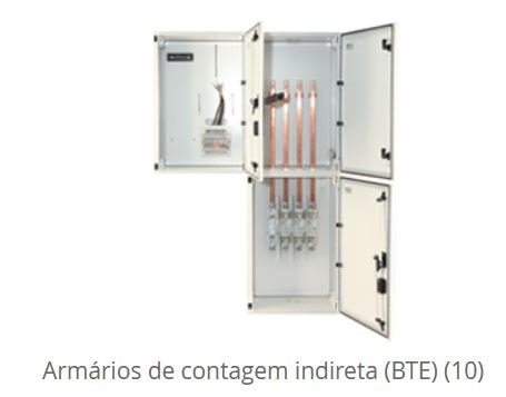

Dev haver aqui alguma confusão pois não tens de passar cabos entre a portinhola e a caixa de TI's.
Existe alguma razão para não teres um armário único em vez de estares a separar a portinhola da contagem ?
Podias colocar um armário deste tipo

Deve haver aqui alguma confusão "smalhao34".
Da P400 vai para a caixa de TI's e depois para a instalação. Da caixa de TI's vai para a caixa de contagem indireta.
Cumps!
