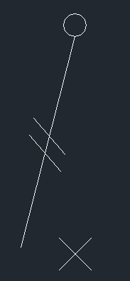

Re: Simbolo
Boas malta,
Agradeço imenso a vossa informação.
Assim sendo esse símbolo é de um disjuntor Magnétotérmicos, certo?
O símbolo que eu aprendi e estou habituado a usar é este:
![Imagem]()
Mais uma vez, obrigado!

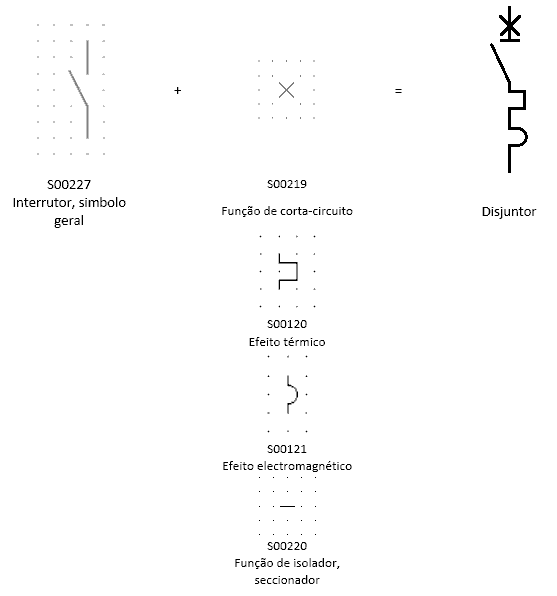

- Mensagens: 5447
Re: Simbolo
Os símbolos normalmente já não usam o circulo a simbolizar a zona de pivotagem do contato.Gomes93 Escreveu: 18 ago 2020, 16:17 Boas malta,
O símbolo do disjuntor (sem especificar a sua característica magnética, térmica ou magnetotérmica): Há quem ache piada a este: E pintado nos disjuntores comerciais verá este:

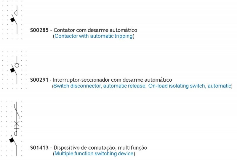

- Mensagens: 442
Re: Simbolo

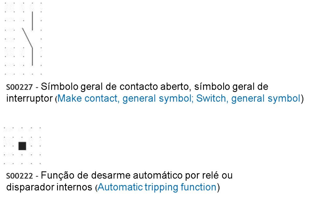

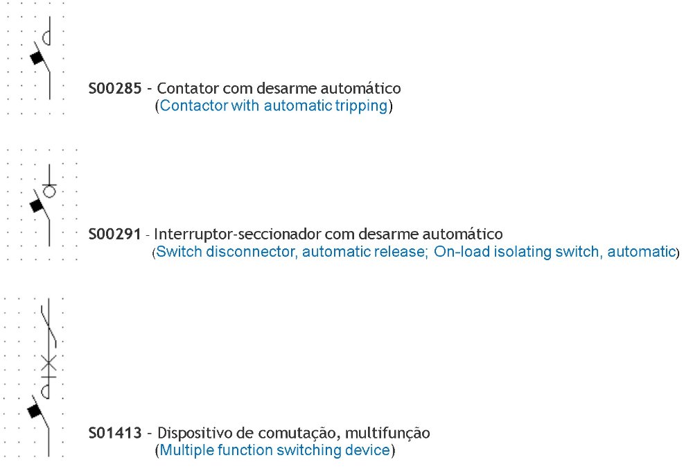

Olá,
O símbolo apresentado inicialmente não tem significado, face à norma IEC EN 60617, por se apresentar incompleto ou incoerente.
Pressupondo o símbolo gráfico como unifilar, poderemos reduzi-lo a dois componentes (como já foi feito) e interpretar o seu significado:
Na norma já referida só encontramos três símbolos gráficos em que intervém o símbolo gráfico S00222, que são:
Como nos parece, face a outros elementos que estão no esquema, que não se pretendia representar nenhum dos três símbolos gráficos apresentados acima, deduzimos que o símbolo gráfico inicialmente apresentado resulta tão somente do desconhecimento rigoroso da simbologia normalizada e talvez se pretendesse representar um disjuntor bipolar 1P+N em diagrama multifilar.

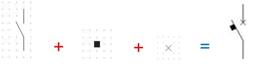

- Mensagens: 442
Re: Simbolo
Olá,
(cont.)

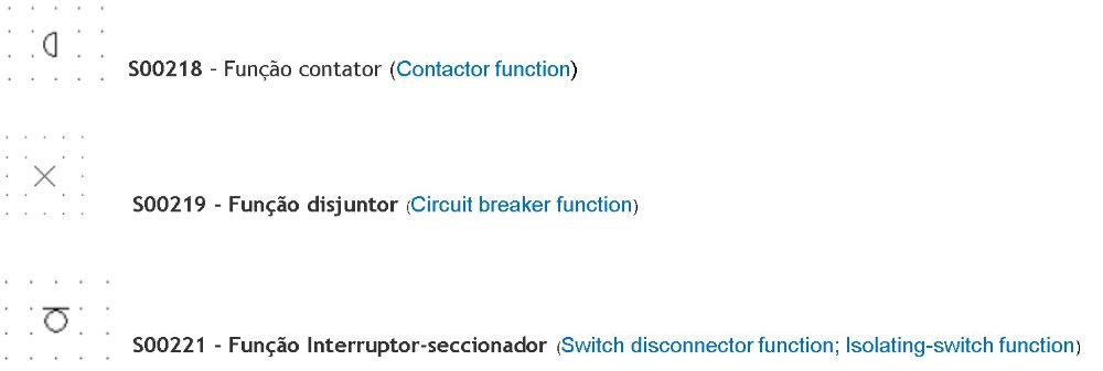

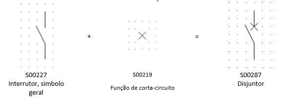

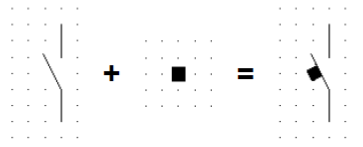

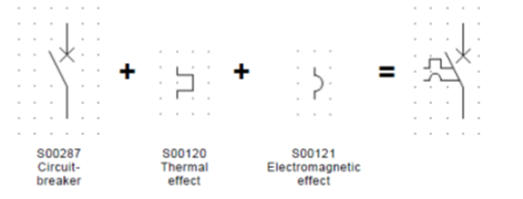

Porque o “post” anterior poderá não ter sido bem entendido por todos, pela sua falta de objetividade, vou tentar simplificar e ser mais claro.
A norma IEC EN 60617 apresenta vários símbolos gráficos que combinados de acordo com determinados critérios nos permitem elaborar os esquemas elétricos de forma expedita.
Para percebermos a função dos elementos representados nos esquemas juntamos ao símbolo base um outro que lhe dará essa definição.
Vejamos alguns:
Posto isto, quando no “post” anterior referi que o símbolo se encontrava “incompleto ou incoerente” deveria ter apresentado o diagrama abaixo para clarificar o que estava em falta e o completaria:
Como o colega “nelmindo” já referiu outras soluções haveria para a representação de um disjuntor, de forma simplificada ou mais complexa transmitindo também mais informação sobre esse elemento.
Penso que a minha ideia está agora mais clara.
