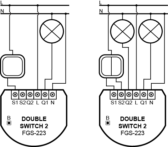

Boa tarde a todos.
Podem-me ajudar a montar este Fibaro a 1 interruptor de 1 botão e a 1 lâmpada?

O esquema da primeira foto é claro e não deixa duvidas
Acho eu

Que tipo de ajuda precisa?
A nível de ligações o esquema tem toda a informação necessária.

Boas. Obrigado pelos comentários. Visto ser só para uma lâmpada anulo o Q2 e S2 certo?

Bruno39 Escreveu: 08 jul 2020, 10:54 Boas. Obrigado pelos comentários. Visto ser só para uma lâmpada anulo o Q2 e S2 certo?
Correcto.

Pessoal tirem-me uma dúvida. Estive a montar o Fibaro e não funciona,
Vou fazer a legenda a ver se montei vem, porque não consigo ver o erro.
Neste caso só para ligar 1 lâmpada.
A fase vai ao interruptor, e do interruptor a fase vai para o s1 ou é do fio que não é fase que vai ao s1?
Depois o neutro da lâmpada vai aoQ1, e o neutro vai ao N, a fase liga no L..
Estou a cometer algum erro?

Bruno39 Escreveu: 16 jul 2020, 17:33 Pessoal tirem-me uma dúvida. Estive a montar o Fibaro e não funciona,
A fase vai ao interruptor, e do interruptor a fase vai para o s1...
Até aqui está correcto
Depois o neutro da lâmpada vai aoQ1Aqui é a fase da lâmpada...
...e o neutro vai ao N, a fase liga no L..
O restante está correcto
A azul.

Os esquemas seguintes foram retirados do site da marca, vê se ajudam. Onde está L é Fase. N é Neutro. Q/Q1/Q2 é para a lâmpada. S1/S2 é para o interruptor.
