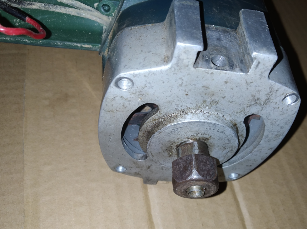

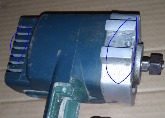

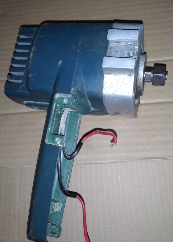

Olá a todos,
Pretendo abrir a tupia que está na imagem. Após desapertar os quatro parafusos que seguraram a estrutura de alumínio ao plástico tentei puxar a parte de alumínio, na esperança de sacar o rotor todo de uma vez. Mas para meu espanto, não sai! Existem alguns rotores/estatores que tem imans, por isso tentar extrair/separar as duas partes não é tarefa fácil (não sei se esta parte faz sentido nesta tupia ....)

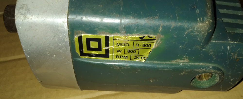

Para ajudar, a tupia tem apenas metade da placa de características. A mesma é monofásica e funciona bem. Acontece que deve ter um dos rolamentos (penso que sejam dois) meio gripados, pois ao rodar com a mão ouço os rolamentos a cantar. Para além disso, está cheia de pó, por isso o motivo da abertura.
Por isso...como vou abrir isto? Martelo? :D :lol:

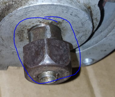

Tiras a porca do veio, e a tampa tem que sair.
Pode ter prisão por ter rolamentos gripados

Mas a porca, que segura pinça não está a bater na parte metálica. Ao rodar a porca vejo o veio a rodar no orifício da tampa.
Posso puxar á vontade, que não vai partir? (Existem motores que no estator e rotor tem imans. Será o caso deste?)

Deve ter dois rolamentos, um na base e outro na tampa. O estator deve estar preso nas parede do corpo plástico. O que acham?

Não creio que o estator seja de imã.
Tiras a porca, e com um saca vais tirando a tampa da frente
