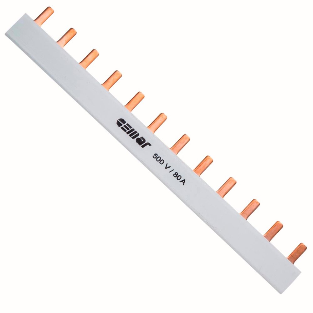

No caso de se ter de passar o fio para junto do pente, há alguma forma de garantir uma fixação segura com o pente e o fio no mesmo borne? Basta fazer um aperto cuidadoso?
existem vários tipos de pentes que permitem a entrada do cabo num lugar e o pente em outro em que o mesmo parafuso garante o aperto em ambos. Basta olhar para o equipamento e reparar nas suas entradas.
Queria dizer mesmo tipos de pente? Pesquisando tanto por pente como por barramento não estou a encontrar.
Sim temos vários tipos de pentes. Segue em anexo 2 tipos.
