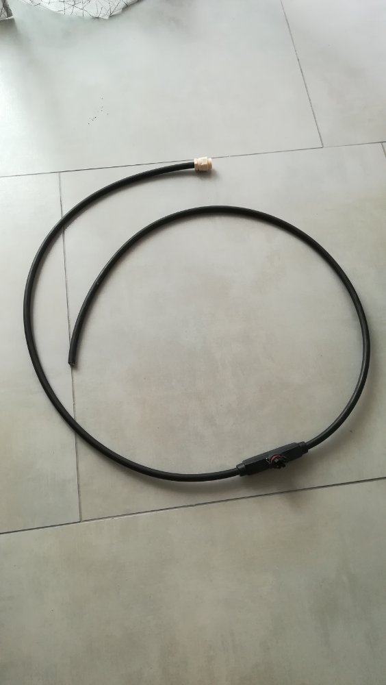

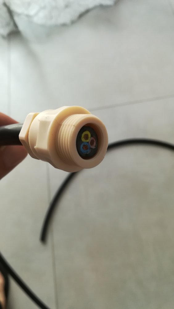

Estou a fazer um upgrade ao meu sistema fotovoltaico.
Vou utilizar "trunk cable" , como faço o isolamento da ponta do cabo que não vai estar a uso?
O preço do preconizado pela marca é um "roubo".
Pensei usar um bucim mas não tenho "tampa"

Vedar a ponta do bucim com "cola quente", silicone...
O mais adequado será usar manga termo-retrátil.
Um pormenor importante: cortar os condutores desencontrados ("em escadinha").

A titulo de curiosidade, porque de fazer esse corte em "escadinha" ?

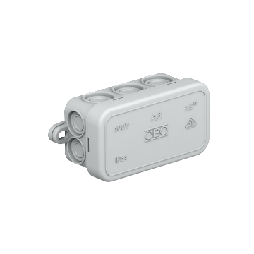

Nas instalações que faço de solar, também não uso o tal End Cap, o preço é ridículo.
Por normal utilizo uma caixa da OBO e na ponta do cabo meto ligadorea Wago.

papacurvas Escreveu: 09 jun 2020, 23:50 A titulo de curiosidade, porque de fazer esse corte em "escadinha" ?
Evita que pontas mal cortadas e/ou descarnadas com fios à mostra praticamente imperceptíveis, se possam tocar entre si acidentalmente mesmo durante o acto de isolamento deste.

Obrigado pela sugestão.
Posso depreender que tb usas este sistema para fazer a ligação entre "Trunk cables" ou para ligar os mesmos ao ponto de entrega ?
É que fui gastar https://mauser.pt/catalog/product_info. ... d=011-2175 estes quase 6eur e com esta solução de caixa OBO ficava a metade do preço.....

Sim utilizo essas caixas OBO também, acho seguro, pelo menos nunca tive chatices. Só uso essas peças quando já vem junto com os painéis. Qualquer ajuda que precises na área do fotovoltaico diz.
