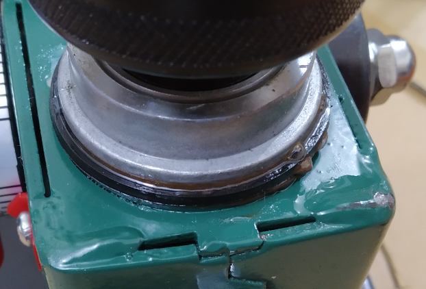

Olá,
Existe alguma tabela onde indique qual a velocidade de máquina que deve ser utilizada para furar alumínio?
Tenho uma máquina de furar de coluna e pretendo fazer um furo em alumínio com uma broca de 9mm. Segundo o que pesquisei/descobri, no alumínio quanto mais pequena a broca maior a velocidade (não sei se é verdade).
Segundo esta tabela (https://drive.google.com/file/d/0BxGwtO ... 1OTc1/view) devo utilizar 3534rpm para furar o alumínio...
Tenho a máquina de furar de coluna da Parkside e a menina apenas dá de 500rpm até 2500rpm :D
O jogo de brocas que tenho é o JBHSS113, aqui está o catálogo (http://novatools.es/catalogo_2020/catal ... o,-274,772).
Pesquisei no catalogo mas não encontrei nenhuma informação sobre a relação do material/rpm/diâmetro da broca.

Entretanto descobri: http://novatools.es/catalogo_2020/catal ... o,-274,536
Segundo a tabela devo utilizar uma velocidade de corte (m/min) entre os 40 e 50 m/min. Considerando que vou devagar, calculo o valor de 1414 r.p.m. (aqui a Parkside começa toda a tremer :roll:
Mas agora surgiu outra questão :D Pelo que percebo vou ter que colocar a broca a avançar 40000 mm por minuto. Isso significa que vou ter que ser muito rápido a descer manualmente a broca. É isso? :geek:

Re: Velocidade de broca para furar alumínio
Material macio alta velocidade
Material rigo velocidade baixa.
Atenção ao ângulo de entrada.

Mário Escreveu: 11 abr 2020, 16:31 Boas
A parkside não dá alta velocidade :D Começa a tremer toda.
Não é grande pistola para furar a grande velocidade e com precisão. O sistema todo tem folgas e nesta zona a folga é grande.
Estou a ver se compensa substituir essa peça. O que acham?
