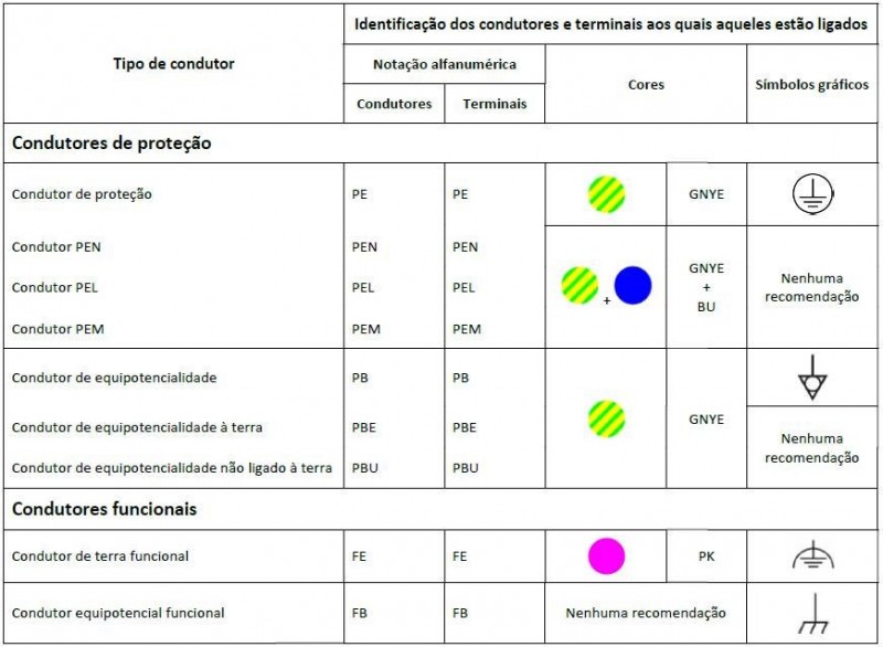

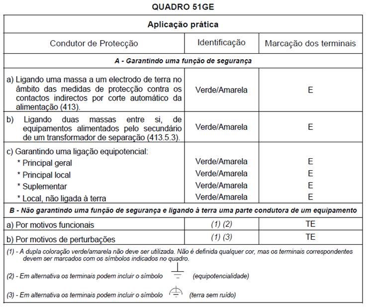

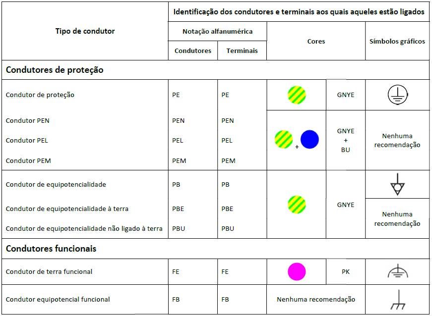

Segundo as RTIEBT:
Secção 134.1.3 - Os condutores devem ser identificados de acordo com o indicado na Norma IEC 60446.
Secção 514.3.1 - Os condutores neutro e de protecção, quando forem separados, devem ser identificados de acordo com o indicado na Norma IEC 60446.
A referida norma está resumida no Anexo I da Parte 5 das RTIEBT apresentando inclusivé o Quadro 51GE de sistematização, que anexo de seguida:
Não parece resultar dúvida nenhuma de que o condutor com função de protecção referido na questão formulada inicialmente só poderá ser de cor verde/amarela.
Como complemento desta questão, devo referir que a citada norma IEC 60446 foi fundida, em 2010, na norma IEC 60445 já na sua sua 6ª. Edição de 2017.
Preparei e apresento abaixo um resumo desta mais recente norma, ressalvando contudo que tal não altera o estipulado nas Regras Técnicas:
