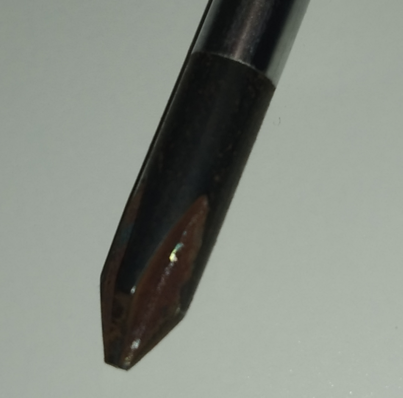

Olá a todos,
Tenho este conta-fios e por surpresa reparei que ficou assim (ver foto em anexo).
Está guardado em bolsinha e longe de humidade ou água.
Porque que ficou assim?
Posso fazer alguma coisa?
Isto é ferrugem?

Re: Conta-Fios com ferrugem?
- pois então apanhou humidade ou foi "atacado" por algum liquido/ vapor corrosivo. ou alguma substancia que ficou agarrada na superficie, com o tempo atacou o metal.
- pode. pode raspar ao máximo esse oxido com um esfregão verde e pedra branca por exemplo. ou massa de polir.
depois aplique um spray de silicone para manter uma pelicula de protecçao ao metal.
se é um metal ferroso é normal que com o tempo apresente oxidação.
tente limpar com algodão mágico a sua superfície.
se já apresentar alguma profundidade terá que raspar até remover a maior parte.
não é por estar guardado na gaveta que não oxida :p

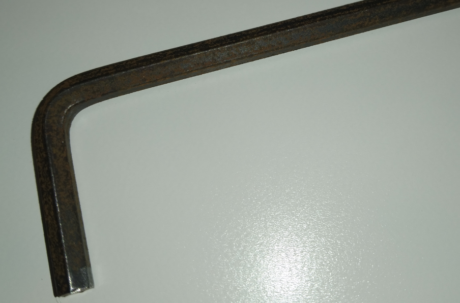

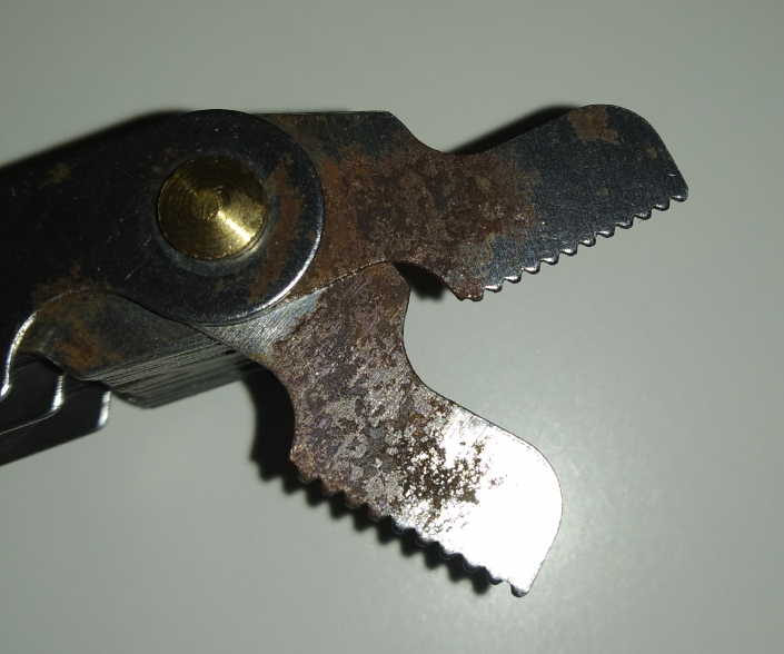

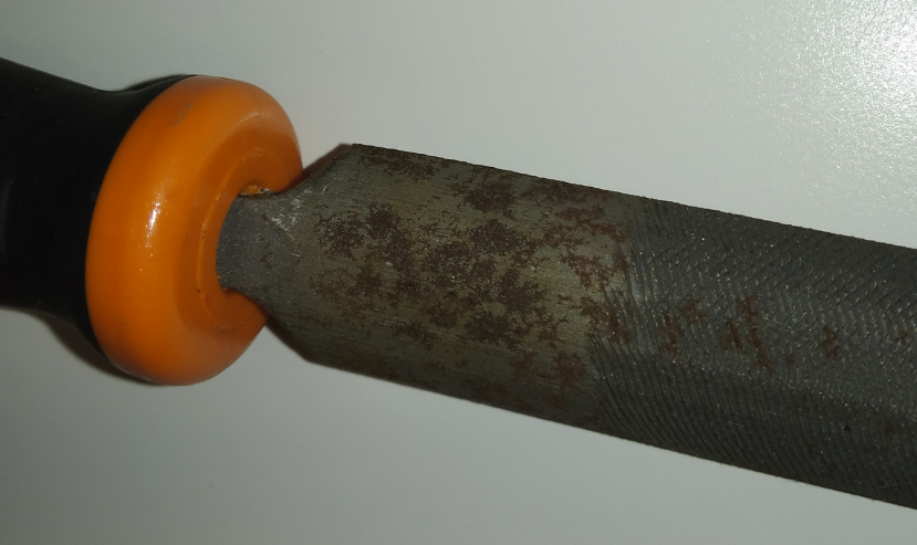

Tenho ferramenta da Beta e mesma ela fica com alguma ferrugem. Anexo algumas fotografias. Já perguntei no local onde compro a ferramenta e disseram que é normal, pois eles também tem alguma ferramenta que ganha um pouco de ferrugem ao fim de algum tempo de estar exposta.
Disseram-me para colocar sempre DW40 nas ferramentas. Devo fazer isso?
Se já está profunda a corrosão, só decapando e depois tratar. Se é só na superficie, normalmente basta limpar com uma base de "oleo".
Se utilizas a ferramenta em locais com água, elevada humidade, ou locais propícios a corrosão, deves de limpar bem e depois passar um anti-oxidante.
Todo o aço sofre de corrosão, uns mais outros menos.

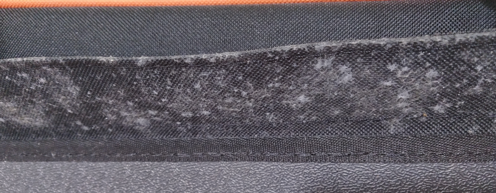

Isso é bolor?edeluz Escreveu: 23 mar 2020, 20:32 Vou pesquisar os produtos (na página da WD existe muita informação - fixe).

Disseram-me que era um fungo. Já lavei e esfreguei com super pop mas não saiu. Também já aspirei, o que ajudou a sair. Mas passado uma semana voltou a ficar neste estado.
Levei a uma loja de limpeza a seco e disseram que a mala tem que ser limpa a seco. Mas não conhecem nenhum sítio onde possam fazer isso. Fiz várias pesquisas na net (https://www.youtube.com/watch?v=FYwpqSYZ804) mas não confio muito nestes vídeos.
A mala apanhou bolor ou lá o que é graças a uma infiltração que tenho no chão da carrinha. Passou para a mala e agora está assim. Mas vou continuar a procurar.
